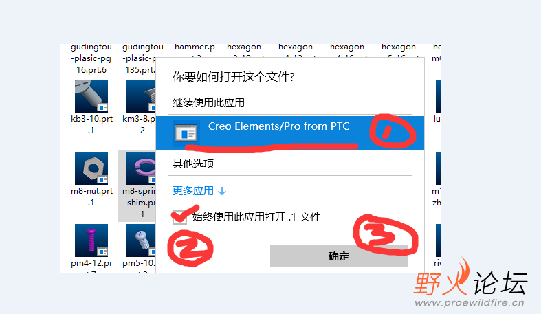

当Proe/creo不能显示缩略图时,网上的方法都试过了,还是不能显示缩略图,可以试一下这样的操作,点击任意一个Proe或都creo 画的零件图标上,再右键,打开方式,如图操作,只需这样操作一次就行了,

确实有效果,但是其他版本的无法显示,例如螺钉.prt.2就没办法显示,不过无伤大雅

这个还是解决不了问题
