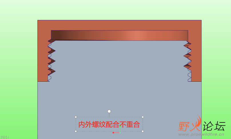

关于内外螺纹配合问题,查阅资料后还是没有解决,特来请教大神们。如何建模让内外螺纹的螺距配合正确。现在如图所示,错位了。

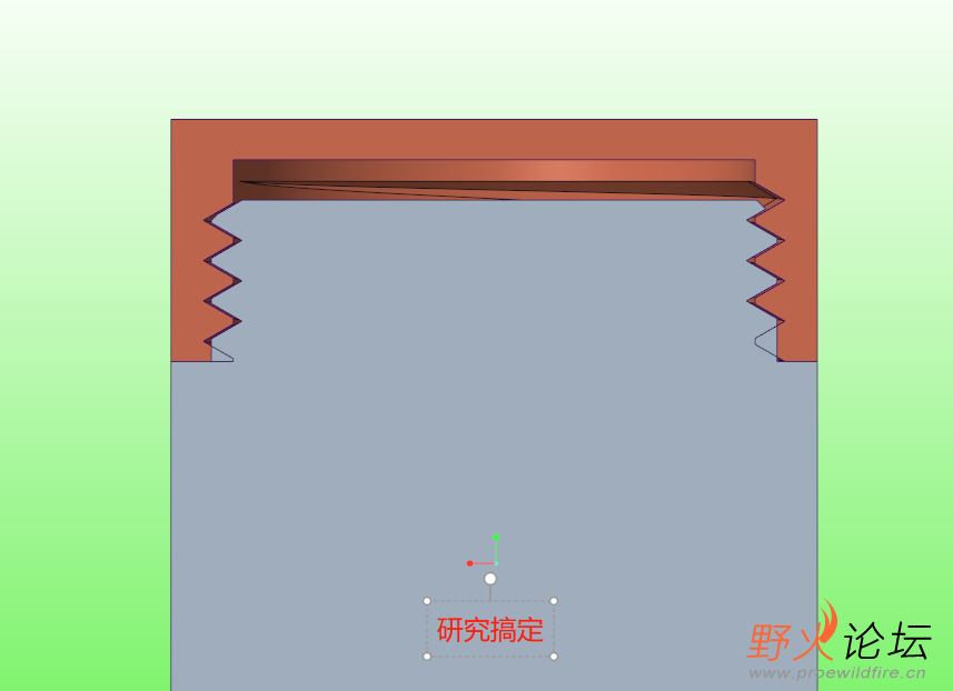

研究了老师们的方法,搞定。
内外螺纹,螺距相差一半。起点一致即可。此问题关闭。
