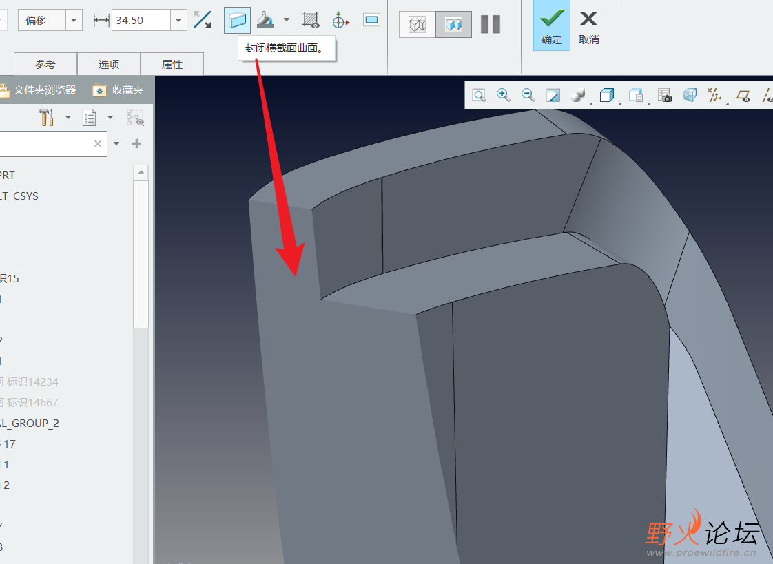

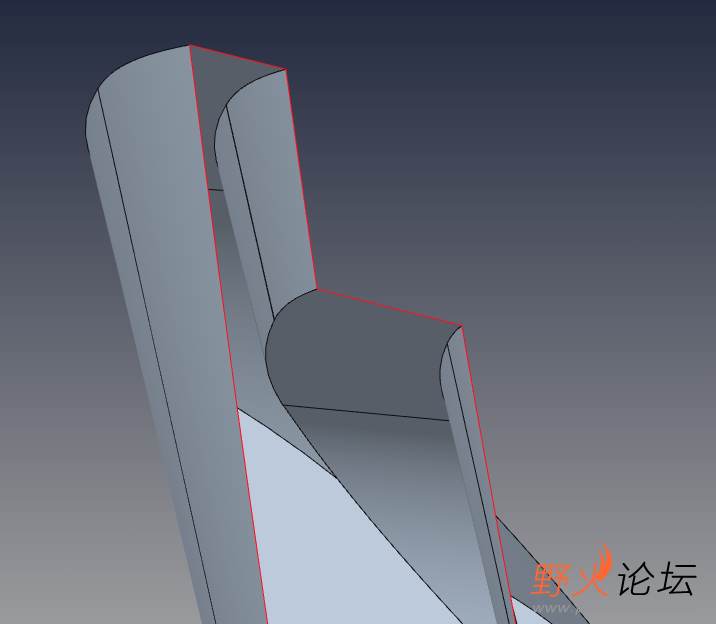

如图,在截面在编辑定义里选中了“封闭横截面”,预览也是正常,点击确定后截面又变成开放状态了,请教下大佬还有哪里设置问题?
预览
预览
确定并退出
确定并退出

发表于 2025-8-24 18:09 | 显示全部楼层
如果确认是实体的话,把截面在现在的基础上偏一点点试试看,对你看截面的效果没多大影响的。
73
 楼主| 发表于 2025-8-24 18:50 | 显示全部楼层
qingfeng-nn 发表于 2025-8-24 18:09
如果确认是实体的话,把截面在现在的基础上偏一点点试试看,对你看截面的效果没多大影响的。 ...
是实体的,任一位置都显示空心,但是我在公司电脑上可以正常封闭显示,自己电脑就不行,不知道有没有相关设置

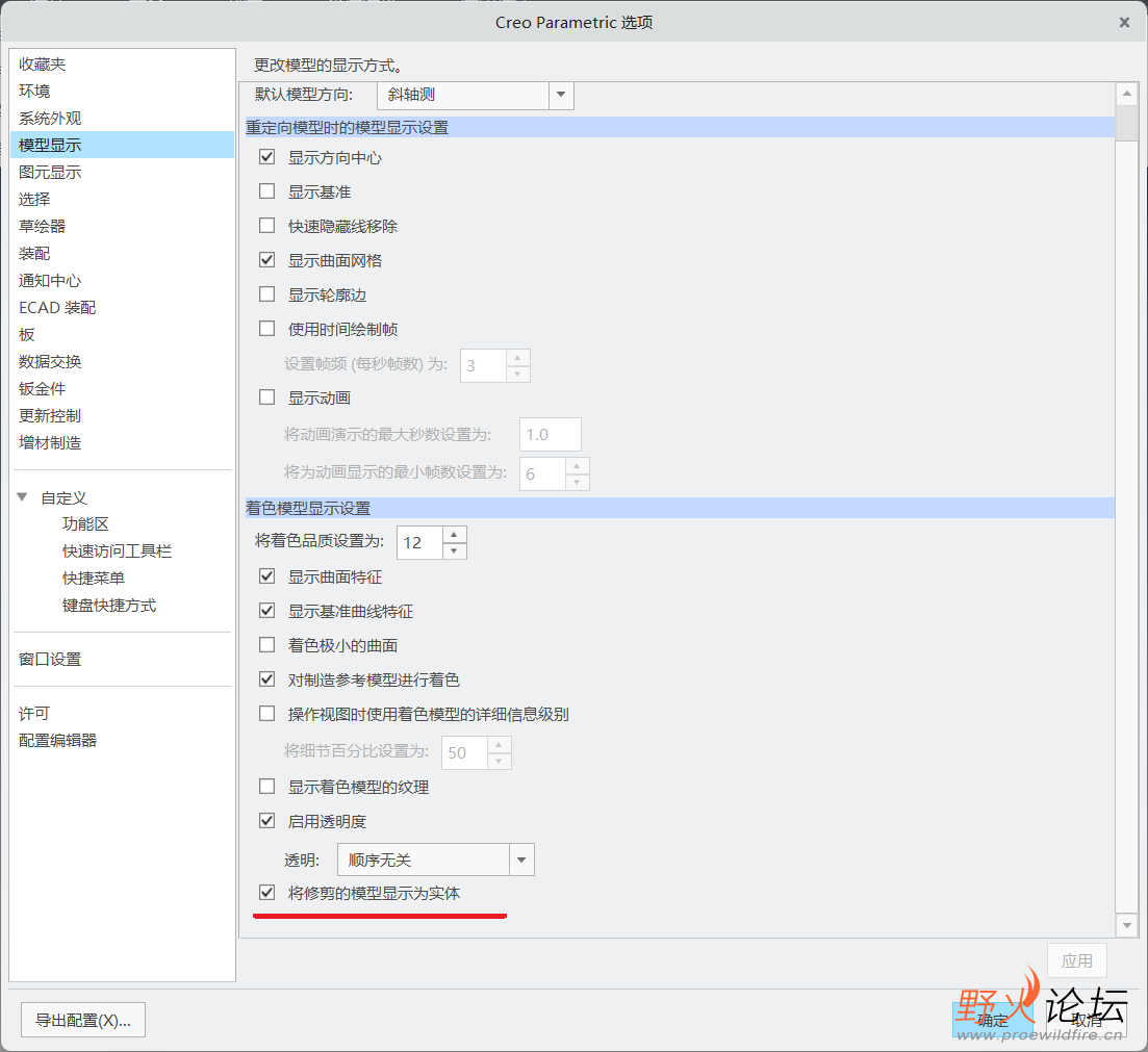

 楼主| 发表于 2025-8-25 20:59 | 显示全部楼层
找到了,原来模型显示设置最后还有一项要勾选,感谢大家
