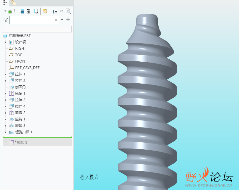

这个收尾我怎么画都画不出来,真的很奇怪想不通

 楼主| 发表于 2025-8-23 15:42 | 显示全部楼层
这个是文件

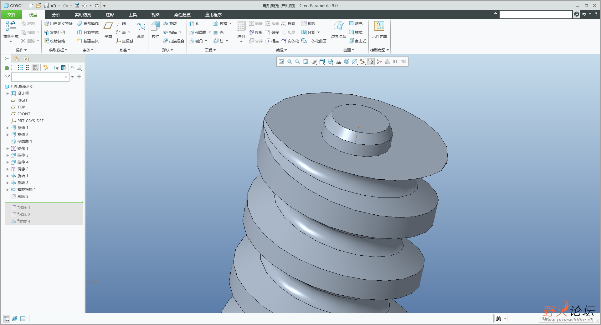

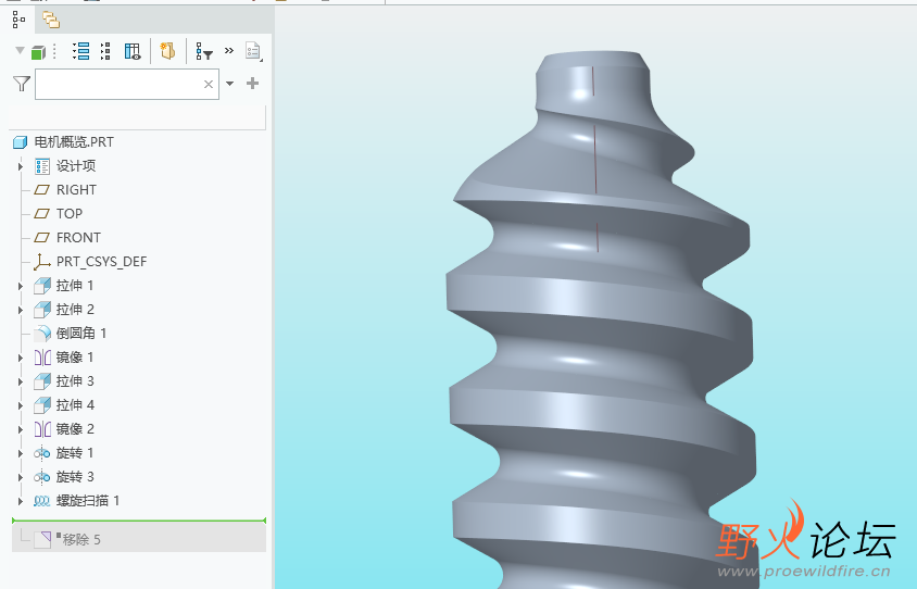

发表于 2025-8-23 16:18 | 显示全部楼层
用你的原图,大概随便调了一下
或者这样更像一点

 楼主| 发表于 2025-8-23 16:28 | 显示全部楼层
kww6hh 发表于 2025-8-23 16:18
用你的原图,大概随便调了一下
有文件吗佬我借鉴一下看看

发表于 2025-8-25 07:43 | 显示全部楼层
第2个图片就是的。

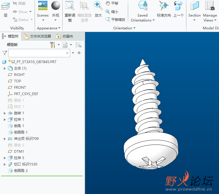

发表于 2025-8-26 18:01 | 显示全部楼层
主要你画的螺纹轨迹线不太对,你可以参考一下这个螺丝的画法
sz_pt_st3x10_gbt845.prt.2 (582.77 KB, 下载次数: 3)
