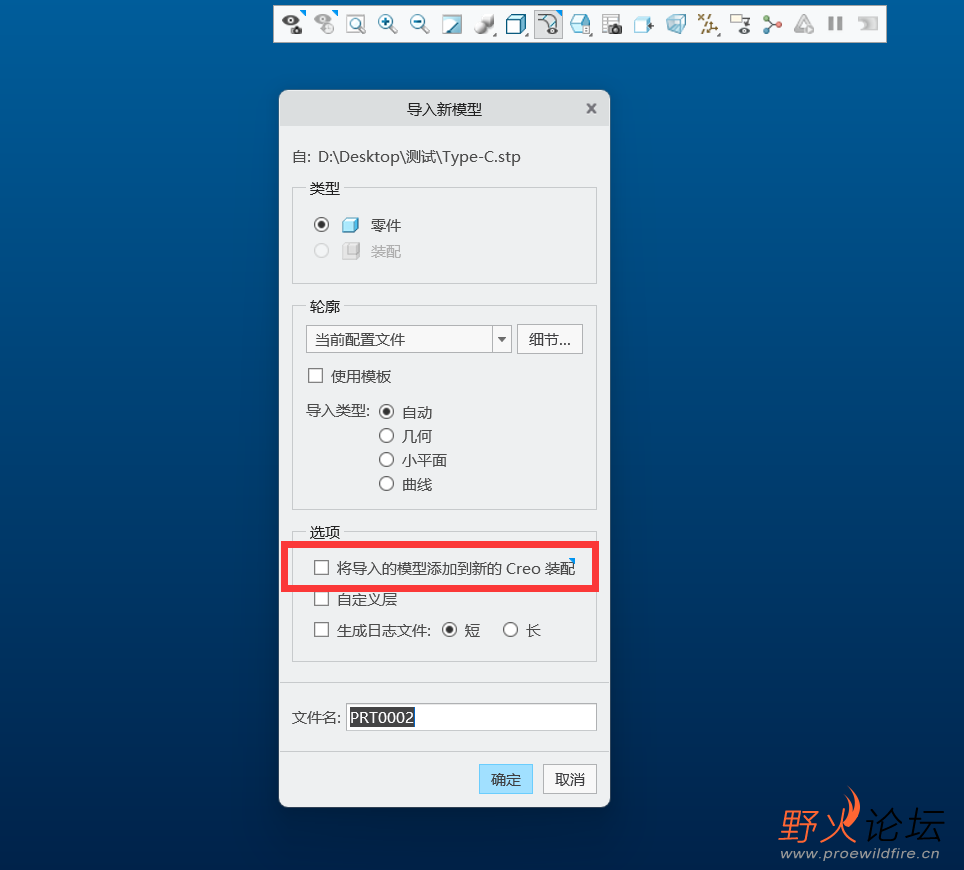

发现CREO12.4在组件模式下导入STP文件,再单独打开这个导入的零件,原装配下的整个文件就会消失。要在导入新模型的窗口下方勾上 “将导入的模型添加到新的CREO装配”  这个选项就能解决。不知道大家有没遇到这个问题 QQ截图20250823130022.png

这是bug,重新开一次组件就正常了

我的也是这样子的。

等待下次更新吧

感谢分享,尝新是有不少bug
