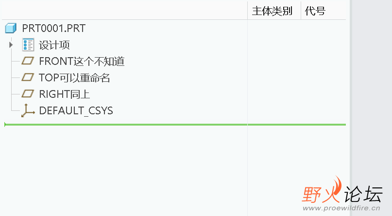

为什么大家都喜欢新建基准面,原来的基准不够多吗?

这个不建新基准面应该也能花,但是难度提升十倍

可以避免循环参考

新建基准面,修改其名称,做什么用,做到见名知意。
也可以方便后续整体方案调整。
调整新建基准面的位置,基于此基准面的特征、元件、组件一起随着动。
如果基于特征做参照,一旦该特征失败,可能要霞光一片,关键是有时难找到具体问题的点位。

就三个基准面肯定不够用,都说是基准了,特征又不可靠,等你搞了几十个特征,一改全傻眼了,找问题找半天

估计楼主喜欢拉伸曲面做基准

就两个原因,1.方便建模  2.方便改图

默认的这三面一坐标,实现不了你们说的这些功能?
什么避免循环参考,什么重命名,什么改图
还有方便
