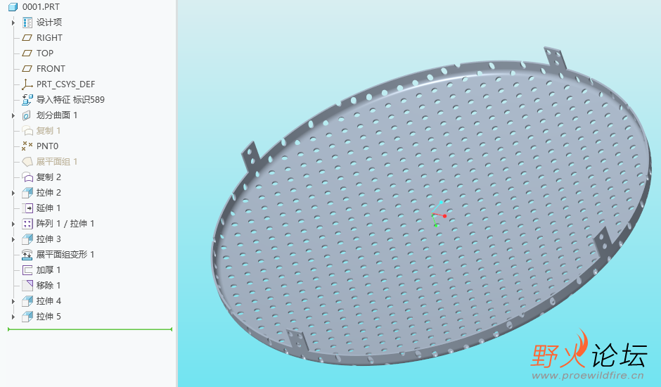

尝试了用展平面组,但是折弯回去的时候总是报错

这是钣金件吧?先在驱动面上打孔,再用凸缘折弯

阵列应该能搞

很明显,4个伸出来的脚上的孔是安装孔,所以我们展平面组并阵列孔的时候,不要把这几个脚包含进去,做好后,脚上的孔单独拉伸出来就可以了

可以分享一下图纸文档吗,非常感谢

没保存,等会再画一下

10.08版本
0001.prt.rar (425.88 KB, 下载次数: 4)
