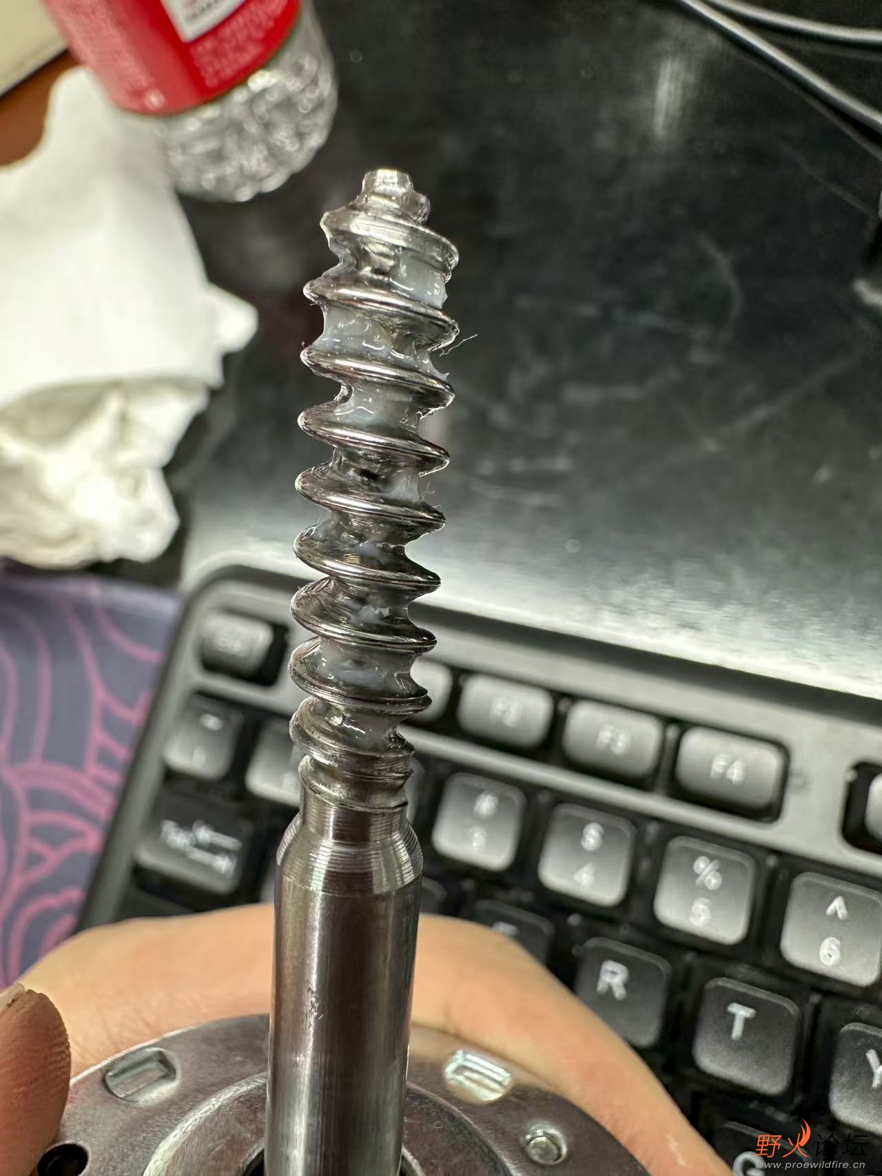

[已解决] 为什么我的螺旋扫描没办法画这样的收尾
190
244
发表于 2025-8-22 17:31 | 显示全部楼层 |阅读模式
也许真得自己抽时间系统的学习一下了

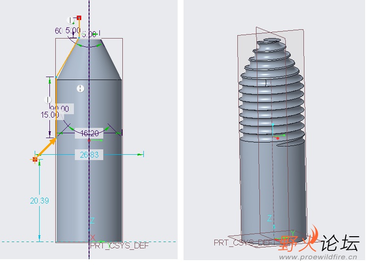

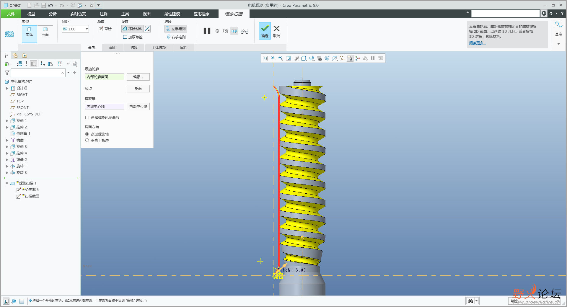

扫描轨迹的开头和结尾用弧线画就可以了。
发表于 2025-8-22 20:53 | 显示全部楼层
楼上正解,用弧线或者斜线收尾就可以了
145
227
发表于 2025-8-23 06:43 | 显示全部楼层
对头,轨迹线尾部用斜线,或者杆件尾部在画螺纹之前先来一个倒角。

高级点的用螺旋+VSS+基准曲线

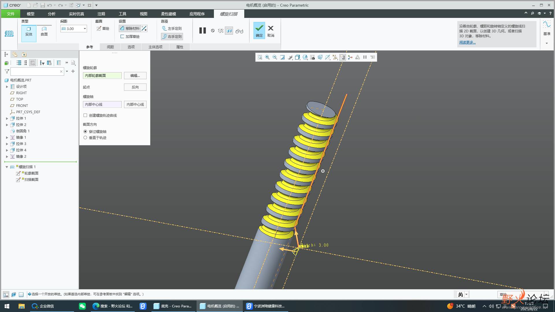

 楼主| 发表于 2025-8-23 14:58 | 显示全部楼层
是这样吗,还是做不到那样最后一点是渐小的螺旋收尾
坚冰覆北海,我心如盛梅
145
227
发表于 2025-8-24 07:18 | 显示全部楼层
把初始的螺旋形轨迹改复杂一点,你参考一下。[attachimg]295473
