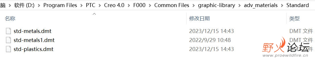

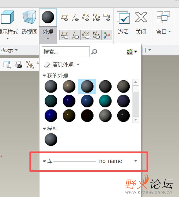

 楼主| 发表于 2025-8-21 09:41 | 显示全部楼层
路径有,软件里面不显示,需要配置config吗

发表于 2025-8-21 13:05 | 显示全部楼层
global_appearance_file指定你的外观库文件。
比如D:\Program Files\PTC\Creo 4.0\M150\Common Files\graphic-library\adv_materials\Standard\std-metals.dmt
