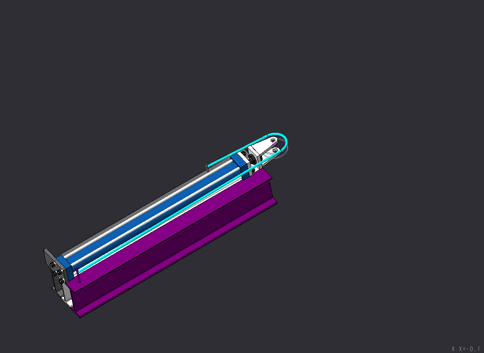

如图,组件为叉车三级门架,油缸装在外门架上,与中门架连接,链条连接外门架和内门架,油缸起升带动中门架做起升,又因为链条是固定所以内门架也会起升。由于creo无法模拟柔性件,所以链条结构无效,想用相对运动来控制内门架起升,请问是否可行?是模型内拖动可以实现运动,而不是机构内的伺服电机动画

滑轮不一定非要用滑轮,了解其运动所要达到的目标,用其它机构代替就好了。
我这里用的是齿轮齿条来代替滑轮机构。
111
 楼主| 发表于 2025-8-21 11:04 | 显示全部楼层
大佬拖动油缸能够实现效果吗?如果可以麻烦发一个文件,我学习一下
