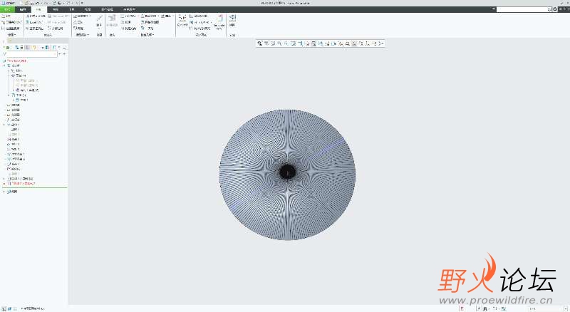

大神们帮我看看,是步骤不对?
通过网盘分享的文件:prt0001.prt

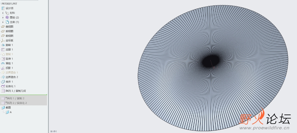

发表于 2025-8-19 11:44 | 显示全部楼层
直接阵列主体可以成功,阵列曲面再实体化不成功,应该是尖端曲面收敛

 楼主| 发表于 2025-8-19 13:09 | 显示全部楼层
阵列主体,好像就不是一个体了,内表面都是线

发表于 2025-8-19 13:47 | 显示全部楼层
用阵列里面的几何阵列可以成功

 楼主| 发表于 2025-8-19 13:53 | 显示全部楼层
zxq625817133 发表于 2025-8-19 13:47
用阵列里面的几何阵列可以成功
啊,为什么我不能成功?阵列和集合阵列都是一样的有两个失败

发表于 2025-8-19 13:54 | 显示全部楼层
用柔性阵列

 楼主| 发表于 2025-8-19 14:26 | 显示全部楼层
用阵列里面的几何阵列可以成功
这样子反面是不是有很多线?
