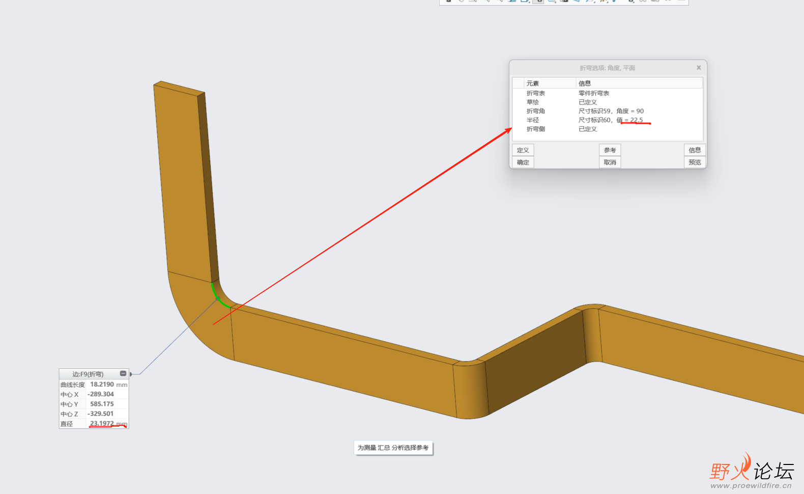

请教各位高手,本人在做钣金平面折弯的时候,每次设置了折弯半径,可是成型以后,测量内侧折弯半径,有时候等于我设计的半径,有时候却不是我设置的折弯半径 请各位帮帮忙。

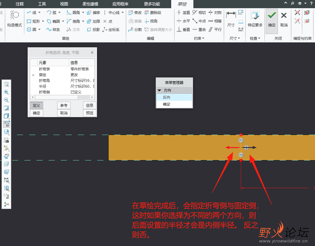

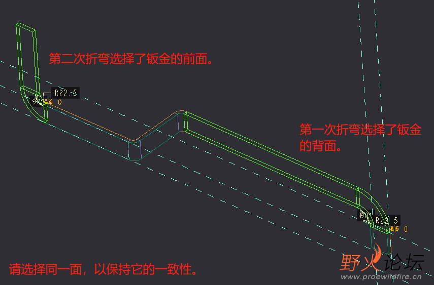

发表于 2025-8-20 09:42 | 显示全部楼层
dongzi1141 发表于 2025-8-19 17:16
大神,帮帮忙。我录了视频。您帮我分析分析。
你在折弯中的操作没有问题,但在选择草绘平面时没有保持一致性,才导致这种情况发生。
 楼主| 发表于 2025-8-20 11:47 | 显示全部楼层
神了,还真是嘿,草图在正面和在背面两个不同的结果。我第一个平面折弯和第二个平面折弯的草绘必须要在一个面上吗?这样是不是有点太奇葩了,该怎么理解呢?
