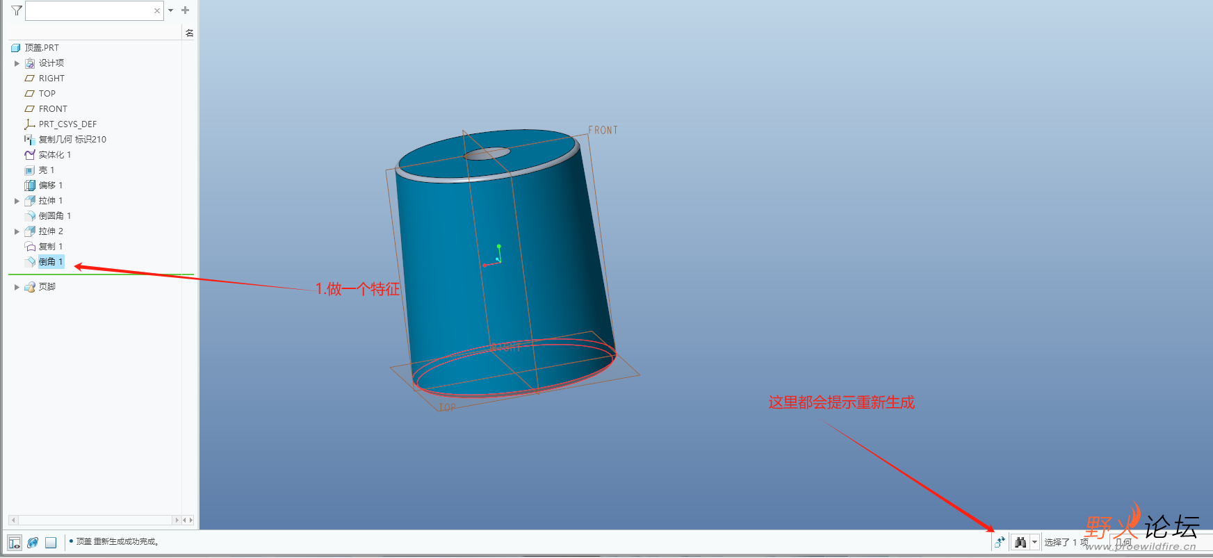

如图,请教各位大神,creo8.0会在每次拉伸的时候,右下角都提示重生一下,这是哪个配置文件没处理好,谢谢

发表于 2025-8-18 08:25 | 显示全部楼层
挨个挨个特征排查,看看是哪个特征后面出现了这个再生符合
另外,看看是否关系式,比如计算重量之类的,

发表于 2025-8-18 08:47 | 显示全部楼层
不要轻易采用偏移这个特征画图,实在要加减面,多加一个特征拷贝曲面后再替换。减少运算重生。

有关系式 , 重量=MP_MASS(""),只要模型上面加减胶了,都会有更新那个按钮

好的,这个应该是和重量关系有关,只要模型加减胶了,都会有重新生产的提示

确实是这个关系造成的,删掉就不会有这个提示了。有没有既要又要的设置
