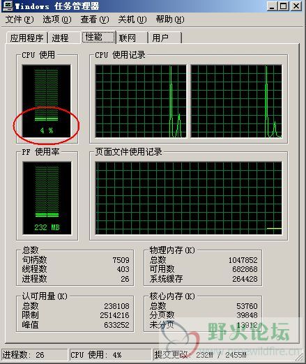

发表于 2009-2-19 18:42 | 显示全部楼层
说不清楚那是怎么一回事,你可以在打开剖面的时候看看任务管理器里的性能,CPU占了多少?
 楼主| 发表于 2009-2-19 18:44 | 显示全部楼层
原帖由 daivone 于 2009-2-19 18:42 发表
CPU 100%, 内存占用1.2G
