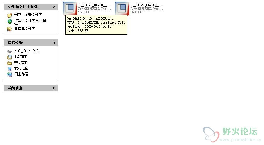

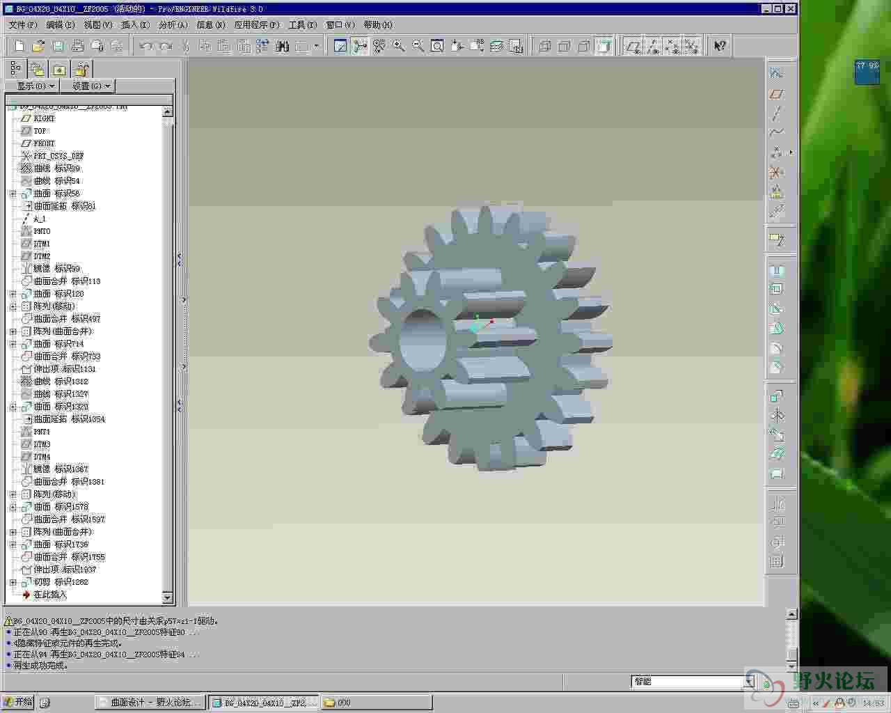

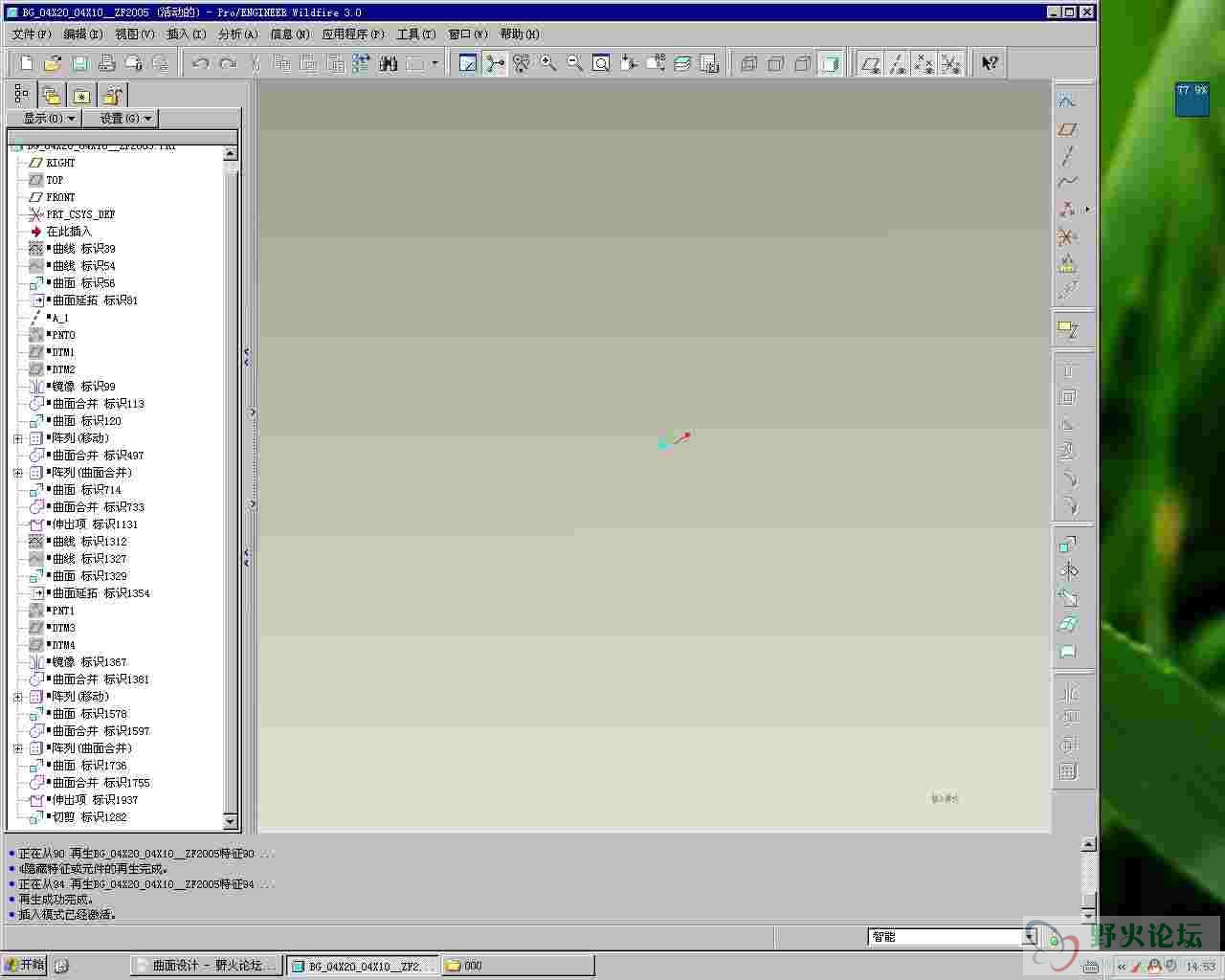

0000.jpg 我就以图说明吧!!就看“从此插入”几个字的位置就OK拉,是人的一看就会....哈哈
[localimg=375,300]2[/localimg][localimg=400,221]3[/localimg] 1111.jpg

嘻嘻...我第一次系论坛上面放东东,所以系差劲了一点,希望大家不要介意啦,其实我想表达噶就是将“在此插入”拖上去来实现减少大小的,就这么简单...

也可以將特征隱含保存,下次打開時再恢復即可
