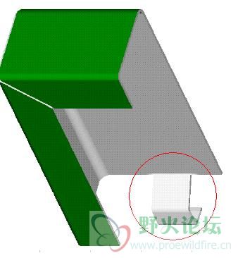

跪求大侠们:如下辅助壁怎么做(勾状的)

发表于 2009-2-23 12:35 | 显示全部楼层
用钣金做也可以 拉伸也可以出来啊
84
115
发表于 2012-4-4 22:33 | 显示全部楼层
直接用钣金中的辅助壁-法兰壁即可。因为你这个截面是不规则的,但是截面的宽度是一样的,对于这种辅助壁,一般都是采用法兰壁,可以自己草绘法兰壁截面,同时,利用法兰壁中的燕尾可以保证仅在你图示的宽度范围内制作辅助壁。
