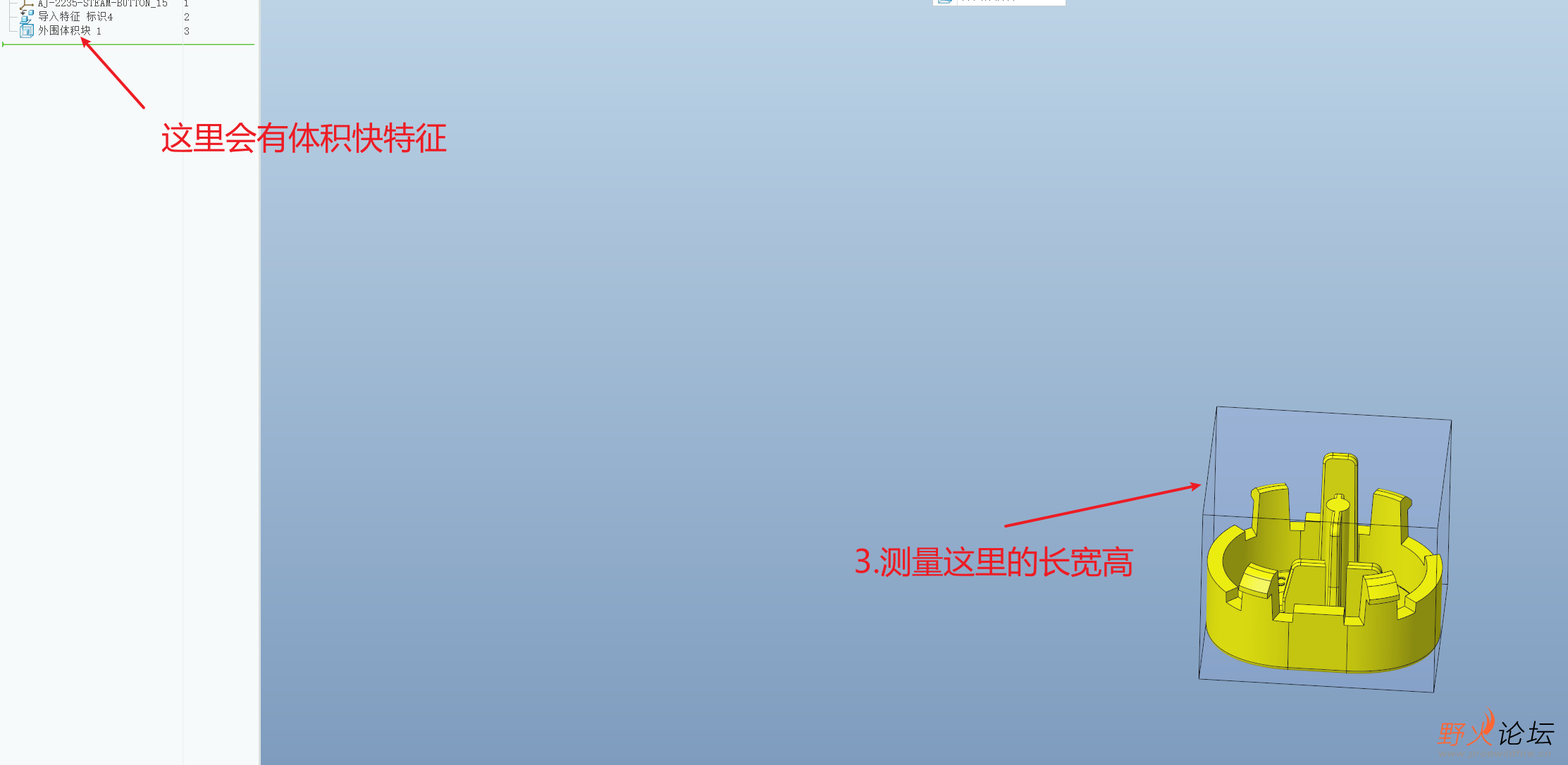

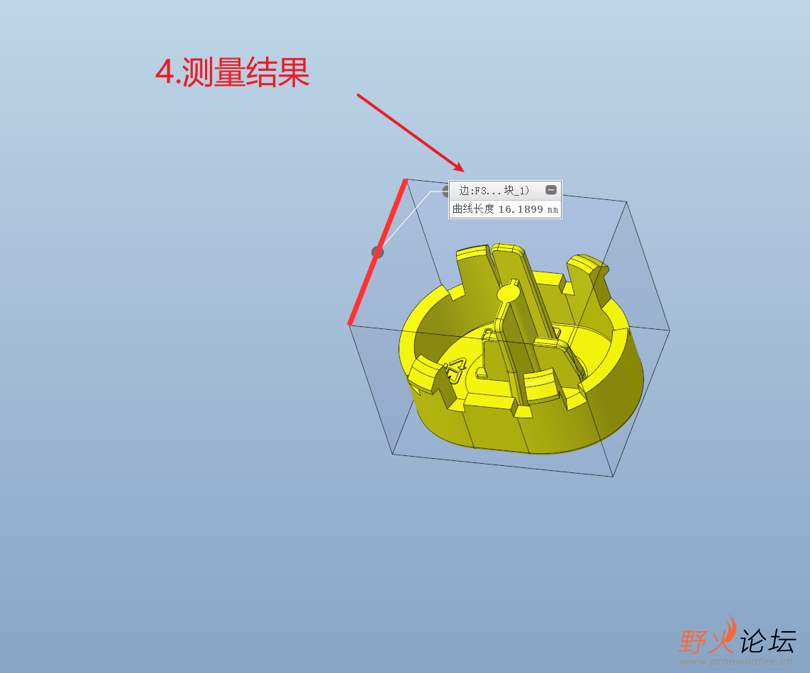

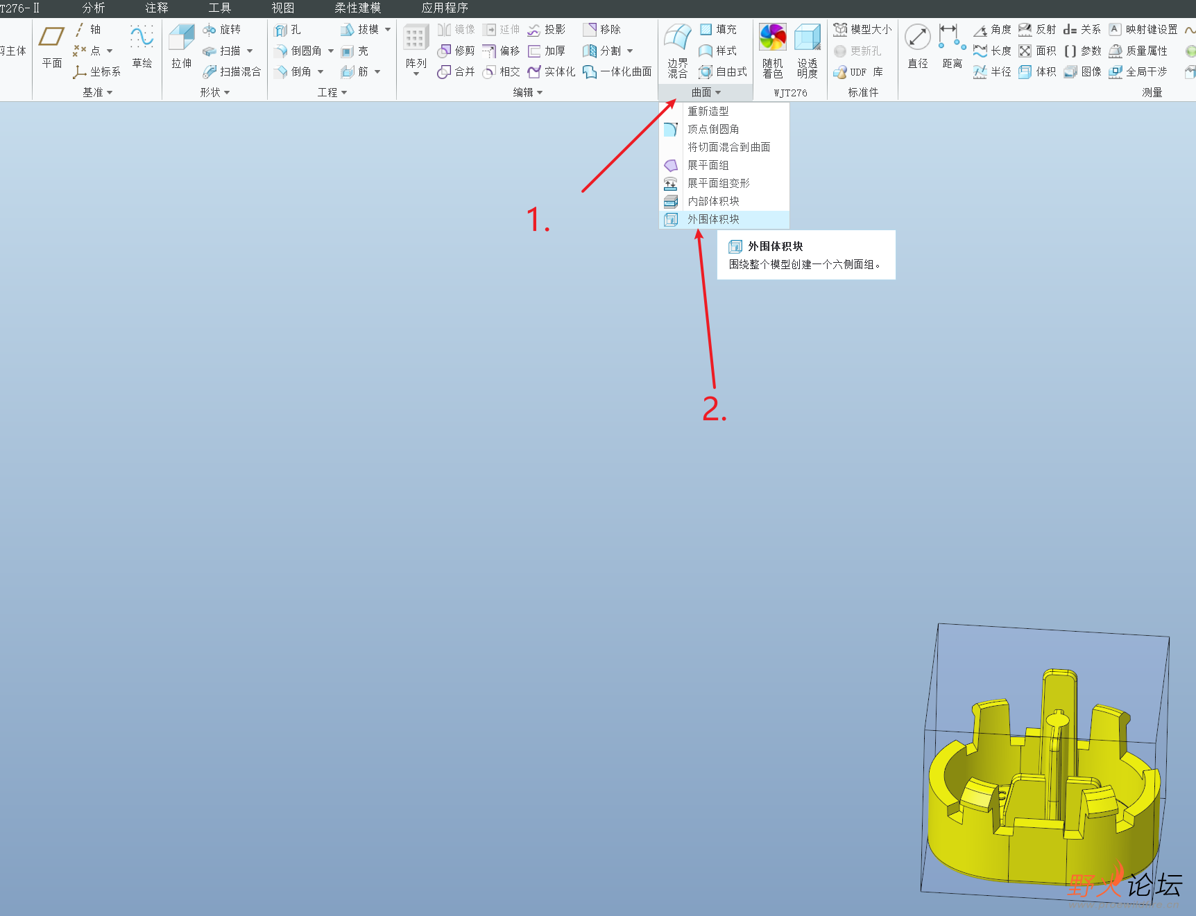

应该是没有直接的快速方法,我经常用一个间接方法,如下图:
测量体积块的长宽高即可得到产品的长宽高。
注意:如果产品本身是斜着放的(即产品的方向和默认的3个基准面都是斜的),测量出来的体积块可能与实际以某个方向为正向测量出来的长宽高有出入。
做个外部体积块特征
做个外部体积块特征
测量体积块的长宽高
测量体积块的长宽高
长度测量结果
长度测量结果

高版本我也是用这个方法,但是我7.0.0.0版本这个功能用不了,选项是灰色的。所以想咨询一下有没有其他快捷一点的方法。

进入模具模块就可以
