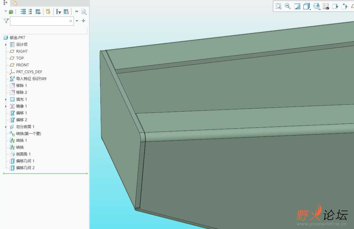

楼主: yuncan
[已解决] 这个转钣金怎么展不开,大神帮忙看看
1144
1619
发表于 2025-8-13 19:04 | 显示全部楼层
两个侧面是曲面,故无法直接展开
624
737
发表于 2025-8-14 15:38 | 显示全部楼层
这个图估计是画图不严谨,两个侧面不是平面,旧版本的Creo修改起来不方便,重新用画一个还快一点
158
云在青天水在瓶
210
发表于 2025-8-14 17:01 | 显示全部楼层
展不平,大多是肉厚不均或面有问题
1. 复制曲面
2. 去除实体
3. 重新加厚面,应该可以展平了
744
985
发表于 2025-8-14 17:02 | 显示全部楼层

发表于 2025-8-16 08:58 | 显示全部楼层
kww6hh 发表于 2025-8-13 10:17
先分析看一下,这两个面有问题
这个能给个带特征的文件吗?就是你做的填充,偏移那些
744
985
发表于 2025-8-16 09:38 | 显示全部楼层
没保存,那都是一些很基础的操作,我的软件是10.08版本,如果你确实需要的话,我再做一下也可以
