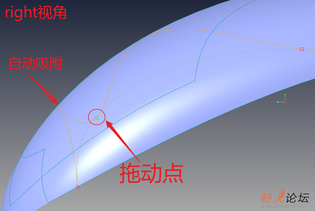

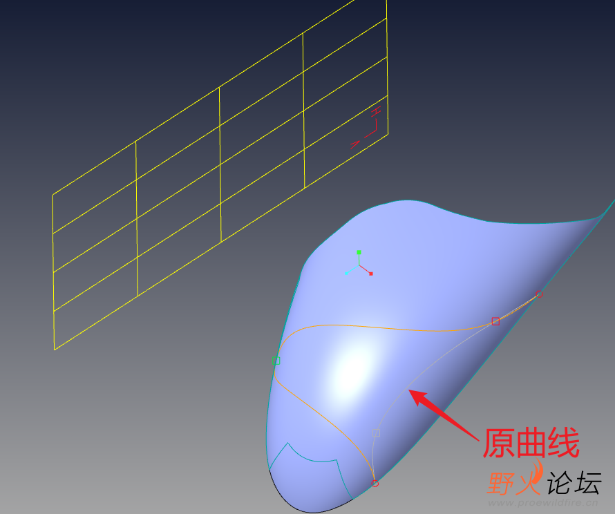

求助各位大佬:
创建此曲面曲线后,要参考右向基准面上的图片调整曲线轮廓,但是在右向视角下,稍微拖动一下中间点,曲线边缘就自动吸附到曲面对侧边线上,请问是有什么捕捉设置吗?或者有什么方法能自由调整曲线走势吗?(文件creo6.0版)

 楼主| 发表于 2025-8-10 18:42 | 显示全部楼层
自动吸附后的效果

发表于 2025-8-11 08:23 | 显示全部楼层
原因在于你的主面是个圆弧面,从right视图看有远面和近面,系统无法识别你要调整的点是要落在远面还是近面上。2点建议,1.从等角视图调整曲线后再到right视图看结果;2.把圆弧主面没有涉及到曲线要调整的区域先分割开,就可以在right视图自由调整曲线,调整后再合并曲面。

 楼主| 发表于 2025-8-11 09:21 | 显示全部楼层
handel_lin 发表于 2025-8-11 08:23
原因在于你的主面是个圆弧面,从right视图看有远面和近面,系统无法识别你要调整的点是要落在远面还是近面 ...
确实这样,任意视角,拖动控制点只要落入远面边界线内,曲线就会自动吸入远面,有点反直觉
