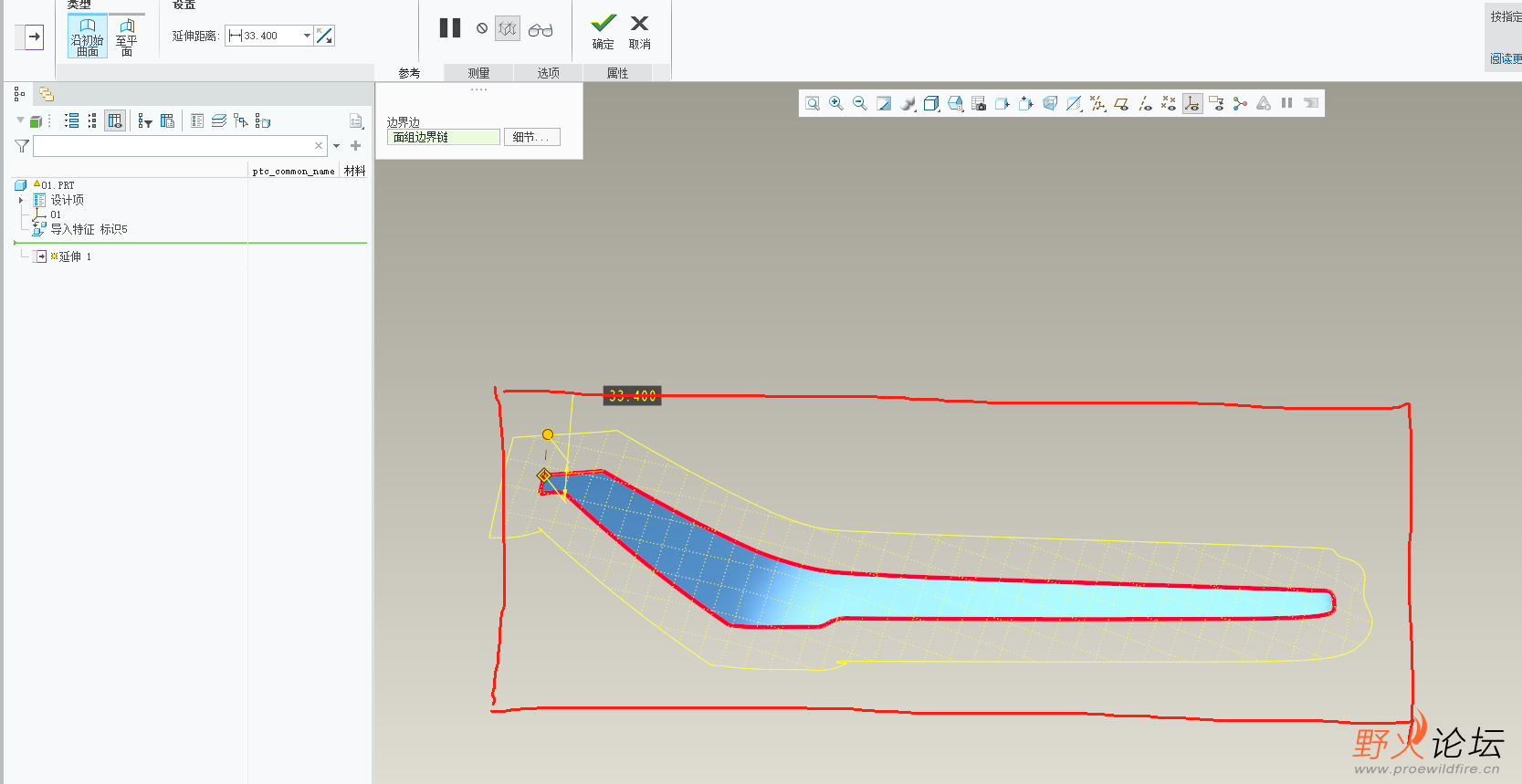

新手求助,想把这个曲面,延伸成一个近似平行四边形的曲面。延伸的曲面比之前稍微大一点就行。请大佬帮帮忙

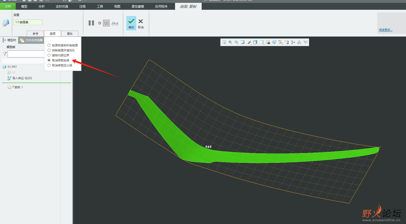

发表于 2025-8-9 10:37 | 显示全部楼层
复制,取消修剪包络,试一下
回复 3 0
76
115
 楼主| 发表于 2025-8-9 10:50 | 显示全部楼层
晴天And 发表于 2025-8-9 10:37
复制,取消修剪包络,试一下
可以了。感谢大佬。
