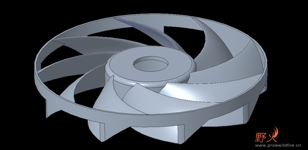

[求助] 有没有大佬了解这种叶子是怎么做的
发表于 2025-8-9 09:31 | 显示全部楼层 |阅读模式

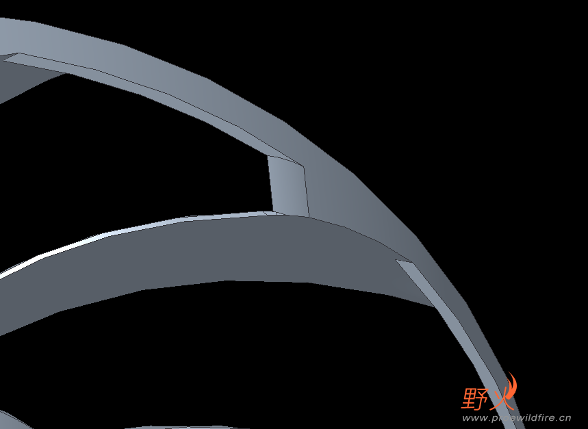

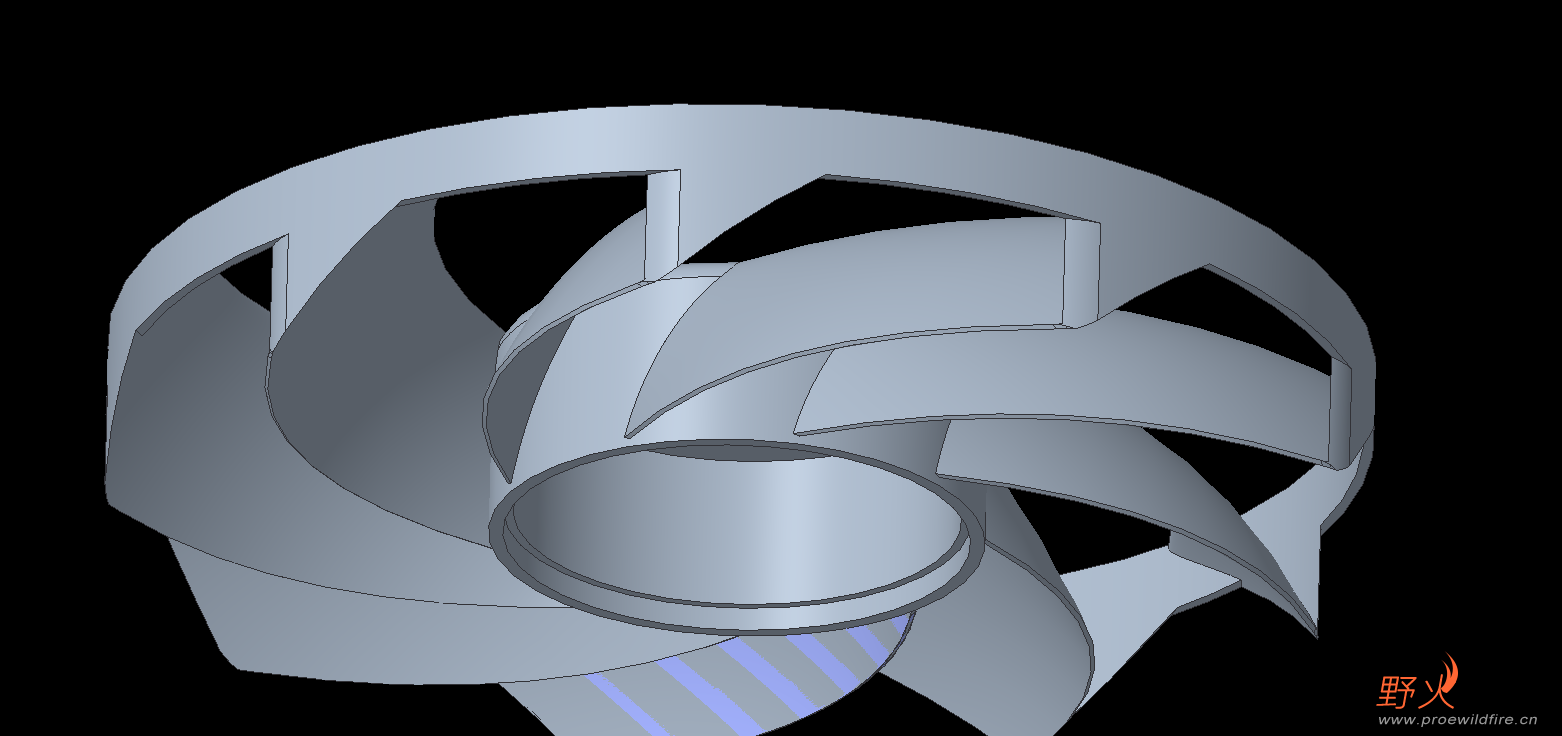

微信图片_202508090920371.png 微信图片_20250809092037.png 微信图片_202508090920372.png 特别是这个圆环和叶尖的连接处,不像是拉伸出来的
发表于 2025-8-18 10:18 | 显示全部楼层
投影曲线+扫描+阵列

发表于 2025-8-18 18:30 | 显示全部楼层
先画出内外圆, 再扫描构建出其中一个叶片,再修剪,扫描+修剪这些特征合并为一个组,最后选中这个组,进行阵列

发表于 2025-8-19 10:28 | 显示全部楼层
这种风叶,有专业的做法,要专业的软件做叶片的轮廓线,要不然效果差.
当然玩具可以看着画,投影,做面,阵列,这种用扫描一般不好看
发表于 2025-8-29 16:44 | 显示全部楼层
这个的成败主要在叶片上,一定要用螺旋扫描,一定要用螺旋扫描,一定要用螺旋扫描,重要的事情说3遍;我在很早前做过一个水下玩具,那个螺旋浆,手版做了几十个,全部不行,后来找了书,用螺旋扫描一次性成功

发表于 2025-8-30 08:27 | 显示全部楼层
扫描+阵列
