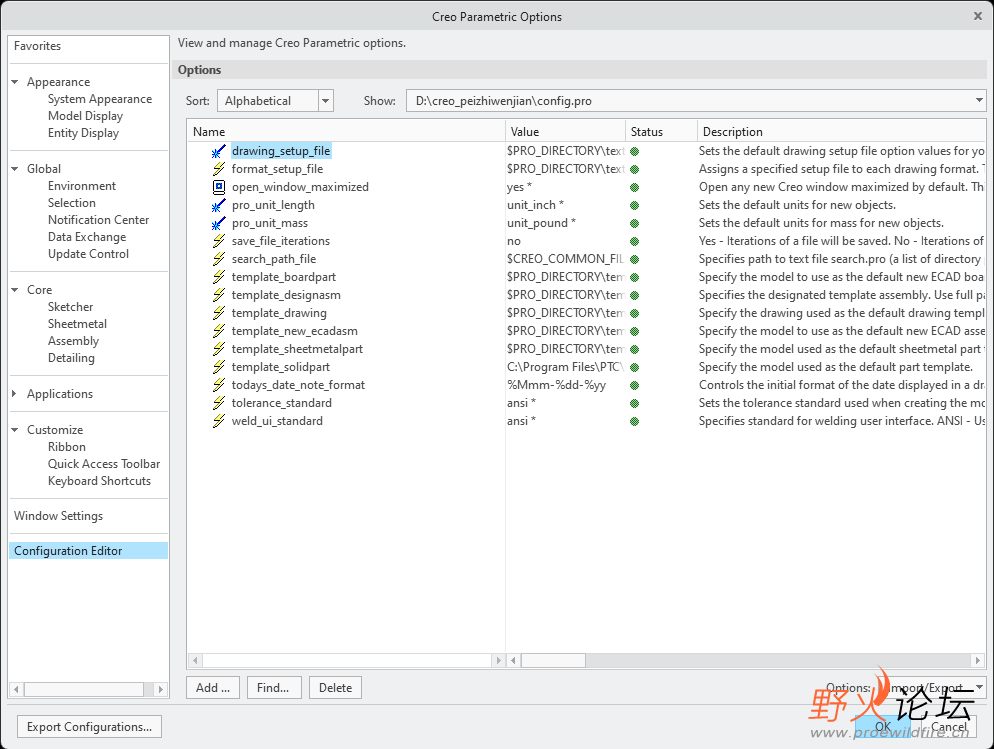

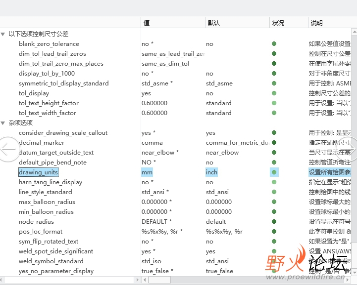

遇到一些问题 出图的时候 图纸的尺寸任然是英制单位 在prepare里面调 units 每次都要去手动点很麻烦
有没有配置文件的方法可以直接解决的呢 请问下各位大神  工程图的单位也变成mm
因为 我拉一个草图直线 和原图比较 差距较大  存在mm和inch比例问题
这些参数还有需要调整的吗 主要使用建模出图装配三大模块
想要实现的功能是 工程图模块尺寸也是按照mm来的  然后导出cad也是原尺寸
感谢各位大神解决疑惑
187

将工程图的模板单位改成mm

可以参考一下你的config文件不

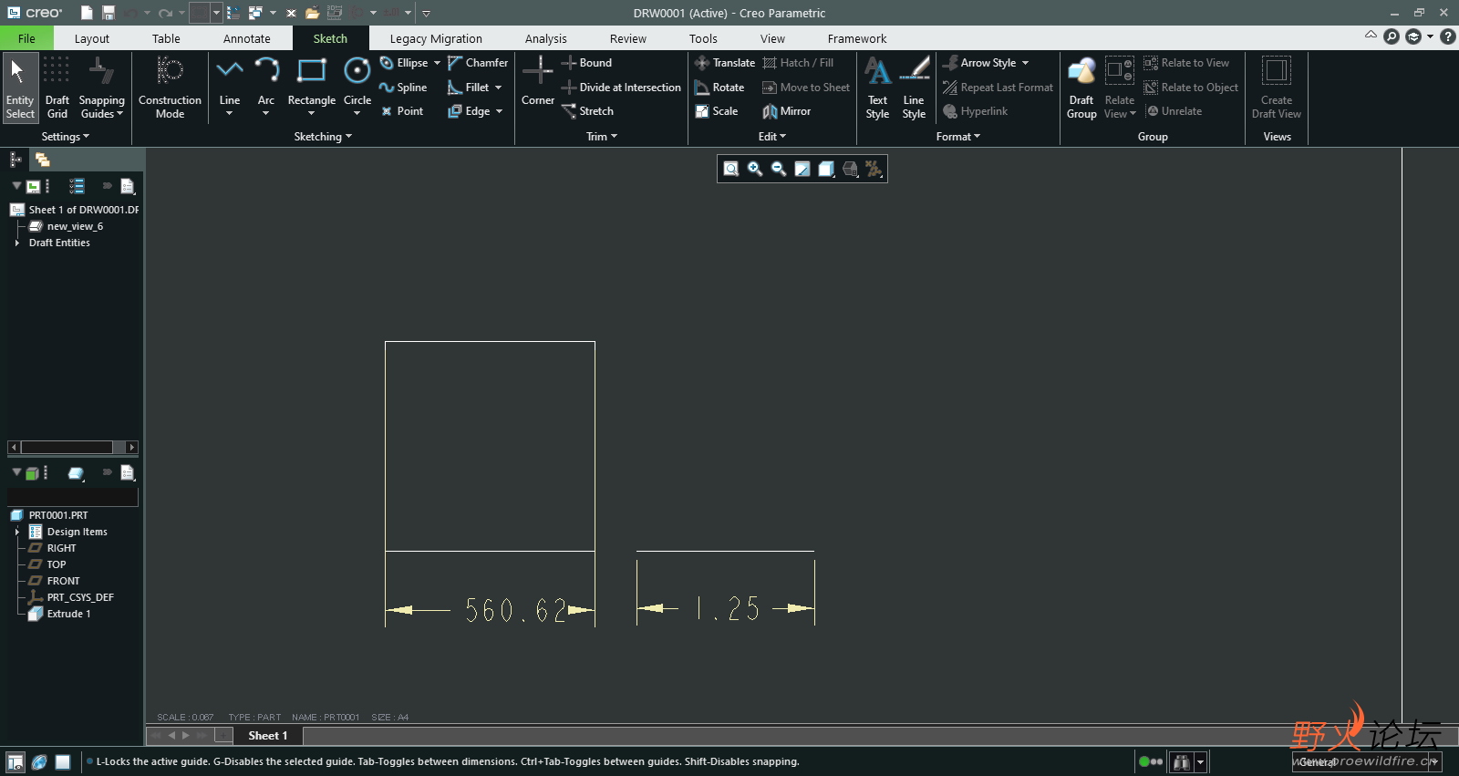

请问下大神 图片中这这种情况如何解决呢 目前比例不是1:1 这个可调 但是每次工程图出现比例的问题 inch和mm之间 的换算  每次都需要手动设置的话工作效率就太低了 请问有没有好的方法呢

右边是我使用草图画的 左边是建好模型导工程图出来的请问如何解决以上状况呢各位大神

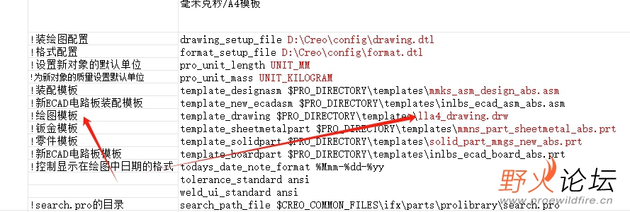

https://pan.baidu.com/s/1633sBVwsx_Ll9Enp3bLlfg?pwd=74v2,里面有个  安装配置教程  的文件内容很多你可以看看

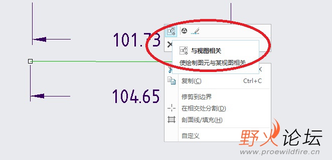

Yuhan 发表于 2025-8-8 14:52
右边是我使用草图画的 左边是建好模型导工程图出来的请问如何解决以上状况呢各位大神 ...
草绘的图元,完成后要“与视图相关”
再标注的话,就与3D转过来的图线的比例一致了。
选中草绘的图元,右键。
试一下看。
