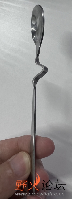

如图所示这个勺子

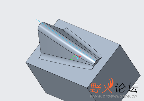

发表于 2025-8-8 09:43 | 显示全部楼层

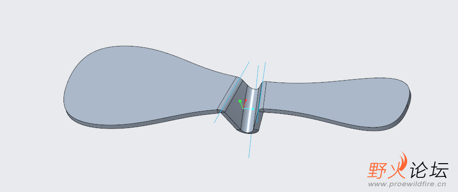

钣金模块,你做个凸模冲一下就好啦,不要用曲面画。
知识就像内裤,看不见,但很重要!!!
267
413
 楼主| 发表于 2025-8-8 10:02 | 显示全部楼层
能简单示意一下吗,从上往下的会,侧面的没啥思路。。。。
432
486
发表于 2025-8-8 12:07 | 显示全部楼层
做个凸模,一冲就好。

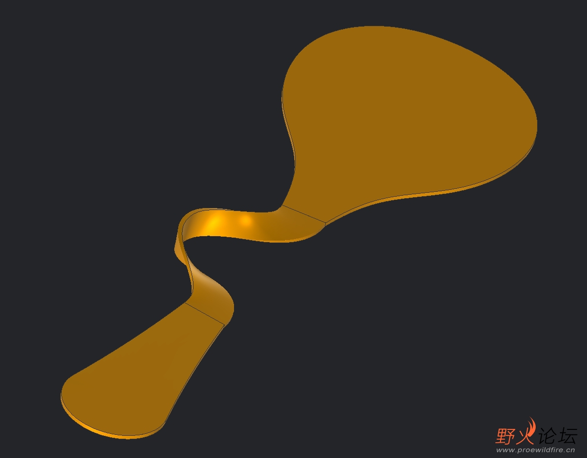

要么做曲面扫掠,要么用成型工具。

发表于 2025-8-8 18:18 | 显示全部楼层
为什么不用曲面画?
