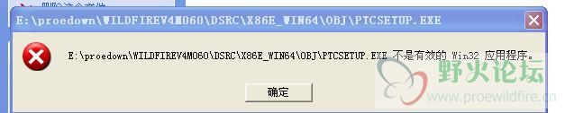

安装目录 不包含中文 下的 是4.0M60 64位的版本  点E:\proedown\WILDFIREV4M060\DSRC\X86E_WIN64\OBJ 下的PTCSETUP.EXE 弹出说 不是有效的WIN32应用程序  是不是说 我的32位的   但是我的CPU是64X的 双核的   急求解决办法

下个32的试试吧

不知道你下载的是什么样的文件,你是第一次安装?
点那个E:……ptcsetup.exe干嘛?一般setup.exe就在第一层目录了

第二次装  之前装了个4.0 COO版的  因为点 SETUP  没反映呀  在论坛上搜了下  所以就点那个了呀

已经解决了 下了32位的 版本    非常感谢大家的帮助

从你那个看是64位系统用的,你在32位的系统是当然就不会有反应了啊
