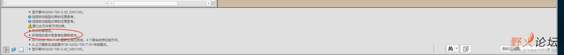

零件在装配后, 提示“所使用的是外部参考的复制版本” 然后电脑就卡住了  过了一会才正常可以动 。 有没有各位师兄遇到过这种问题 sos

打开的时候选择最后的前一个版本就可以了

他要查找原始参考,所以会卡一下,最好换个参考

师兄,请教一下  这个断开参考呢.  经常卡的不行
