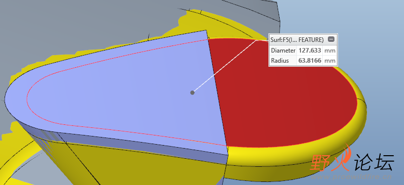

就是想不出来他是怎么画这个面的?真的要画,画四个小面就能出来,但是不用逆向建模的思维。搞不懂他怎么画出来的?

发表于 2025-8-6 17:00 | 显示全部楼层
这不是复制一下延伸出来就行了吗

发表于 2025-8-6 17:01 | 显示全部楼层
这不是标准的圆?

 楼主| 发表于 2025-8-6 17:17 | 显示全部楼层
钟汉昌 发表于 2025-8-6 17:01
这不是标准的圆?
是标准圆的,我这边打开是有直径的。。。

 楼主| 发表于 2025-8-6 17:18 | 显示全部楼层
aa1aa 发表于 2025-8-6 17:00
这不是复制一下延伸出来就行了吗
我一开始也是这样做的,但是圆角那个侧面是有斜度的,直接延伸合并倒圆角侧面就拔不了模了

发表于 2025-8-7 08:07 | 显示全部楼层
复制再修剪一下就可以了吧!

发表于 2025-8-7 08:10 | 显示全部楼层
复制-延伸-修剪
发表于 2025-8-7 09:42 | 显示全部楼层
延伸应该可以吧,草绘拉伸对这小块面参考刚好是个圆
