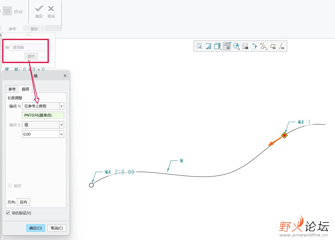

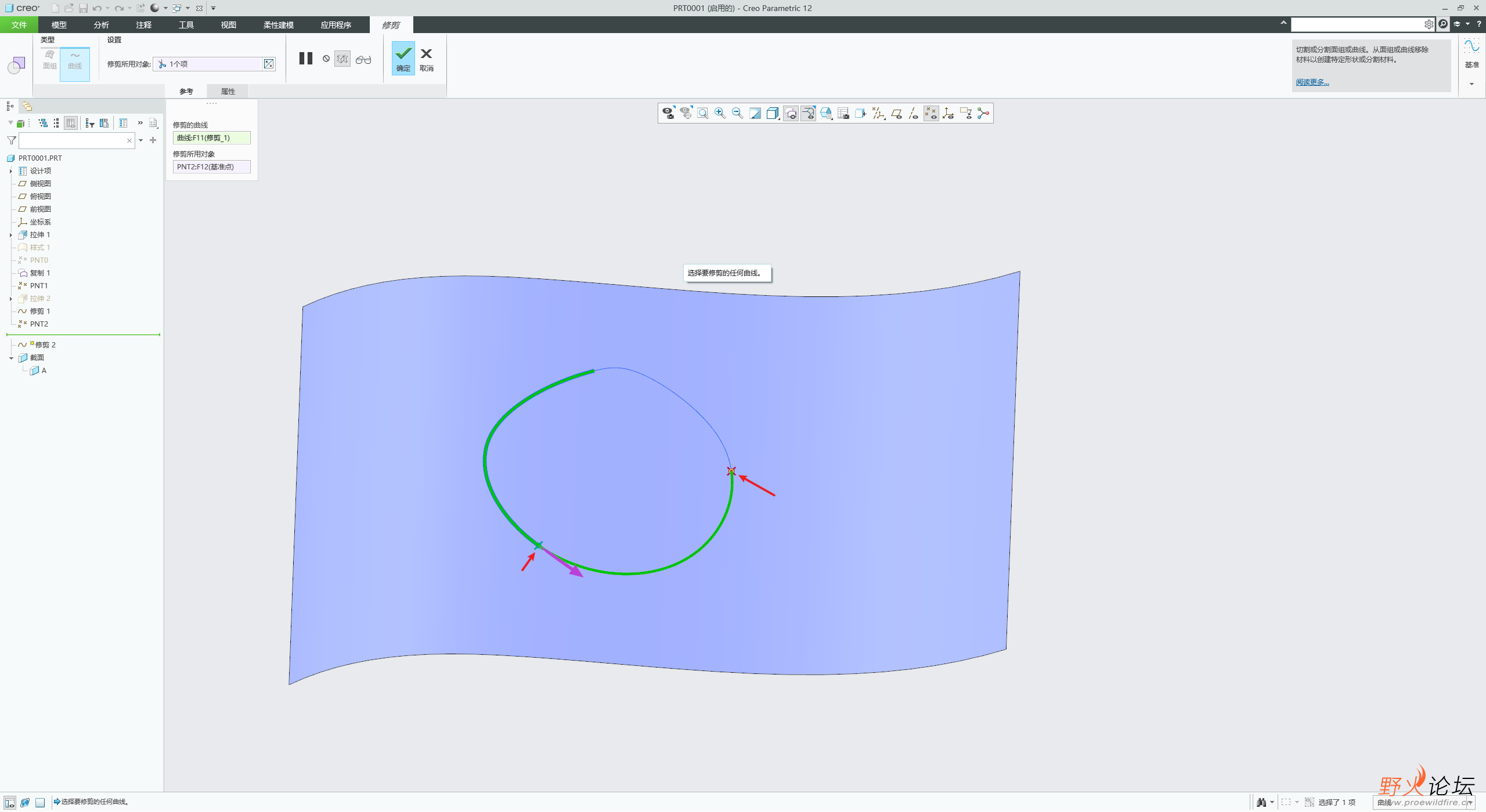

461
569
发表于 2025-8-6 11:07 | 显示全部楼层
你说的应该输入特征里包含的曲线,对输入特征编辑定义,进入编辑模式后有一个打断功能,在想要打断的位置点一下就可以,退出编辑后线就会变成两段或者多段了
