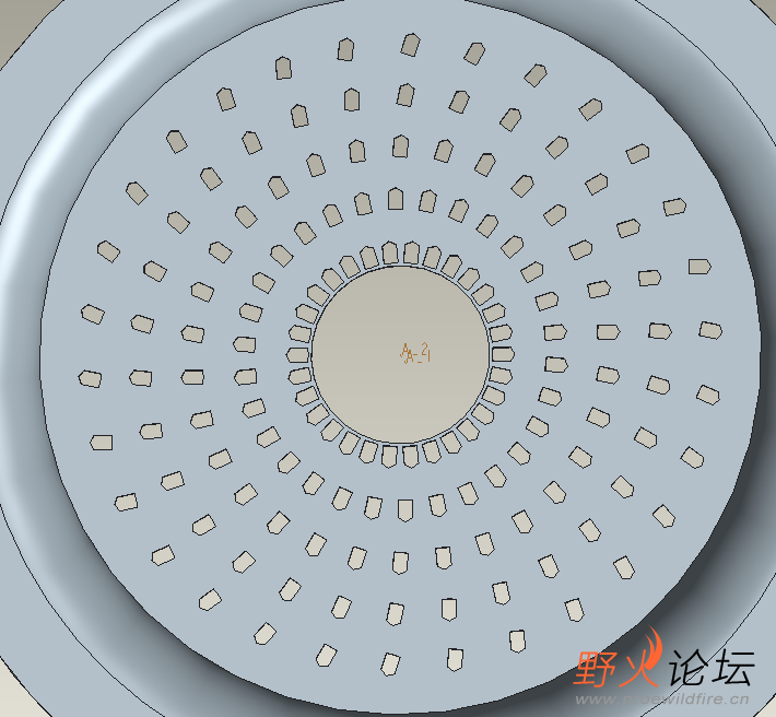

[求助] 请教各位大佬,这种孔怎么阵列的?

尺寸阵列作图并不是很快,还是一个个画最简单粗暴

是的,可以给个原图学习一下吗,谢谢

第一个阵列标注2个参数,角度和宽度,阵列的时候选择这2个参数,给适当的增量,孔就会变化 ...
这个方法正解

方便传一下prt吗?顺便请教下我的轴阵列,外层的特征在绕轴旋转的时候自身相比内层也会旋转,不知道是什么问题
