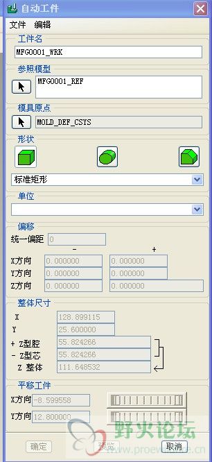

我运行模具版块时..出现了以下问题...是不是我破衣装少了文件???怎么解决/??

可能是安装PROE时少装了文件,我也试过出现这个问题,后来我在D:\Program Files\proeWildfire 4.0\bin\proe.exe重装了一次(把全部文件都选了),就行了,我的是4.0
发表于 2009-2-18 20:09 | 显示全部楼层
在论坛搜索 workpiece,很多帖子讨论过这个问题了

最简单的办法,把 .\proeWildfire 4.0\apps_data\mold_data\catalog目录下的所有文件和文件夹复制到你的工作目录下
