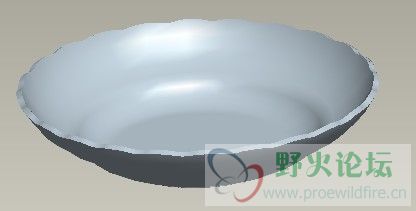

发表于 2009-2-18 15:22 | 显示全部楼层 |阅读模式
这个东西我画出来了,但是我觉得有点复杂,希望有兴趣的朋友来简化下

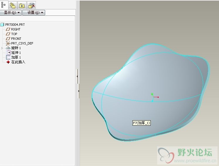

发表于 2009-2-18 22:35 | 显示全部楼层
旋转实体后,草绘混合一个花边沿的曲面,阵列、实体化去除材料,不可以吗?

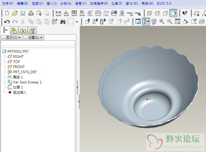

发表于 2009-2-21 23:43 | 显示全部楼层

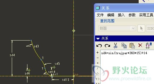

VSS 做一步就可以了,有时间顺便做了一下如图,加个高度关系式就行了。。。
[ 本帖最后由 gaoso008 于 2009-2-22 00:30 编辑 ]

发表于 2009-2-23 10:49 | 显示全部楼层
原帖由 gaoso008 于 2009-2-21 23:43 发表
步骤跟他一样的 就加个这样的关系式
