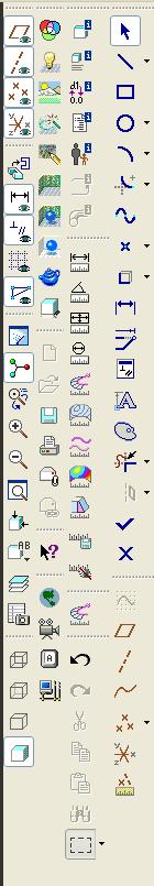

还有就是在零件上继续画图,转换到草图界面时,能不能投影啊~~比如在零件上本来就有个孔的,要在孔这边画东西,可不可以直接投影啊~~这样就方便多了~~ 不然在草图界面又要重新定位了~~谢谢大家~~

1、config.pro 里设置 display_axis_tags no
2、草绘右侧有个使用边的按钮(是个直角的形状)

还是无法定位
麻烦大家再帮我下~~那个显示问题已经会了 ,不过我的是野火中文3.0版的
版主说的三角形是我下图这个吗

是右侧,直角

到底是哪个啊~~
我的版本就一个直角~~能不能帮我看看啊

野火说的应该是这个吧
如果仅仅是为了定位,可以将实体的几何对象作为参照。单击主菜单“草绘”——“参照”,添加已有几何为参照也可以。

楼主说的是要接着草绘的时候,继续用那个再上次草绘已经定好位的孔的中心是吧!

就是8楼那个,楼主调那么多图标出来,也不知道能用上几个,也不嫌乱
