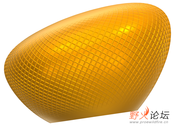

上下渐消的菱形纹理
wenli.zip
34.44 KB, 下载次数: 18

要看纹理顶面什么形状

 楼主| 发表于 2025-8-4 10:00 | 显示全部楼层
youle 发表于 2025-8-3 14:23
要看纹理顶面什么形状
顶面没有,就侧面渐消

发表于 2025-8-6 11:36 | 显示全部楼层
做辅助渐变曲面。

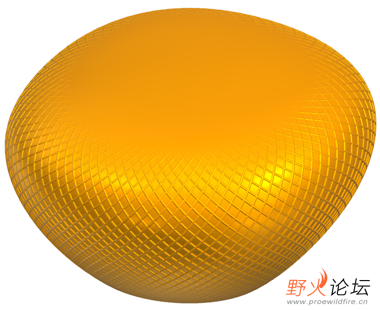

 楼主| 发表于 2025-8-8 09:45 | 显示全部楼层
chfm 发表于 2025-8-6 11:36
做辅助渐变曲面。
不太一样

发表于 2025-8-19 09:53 | 显示全部楼层
做辅助渐变曲面。
差不多了,扫描截面的斜度要做大一些,不然出不了模
