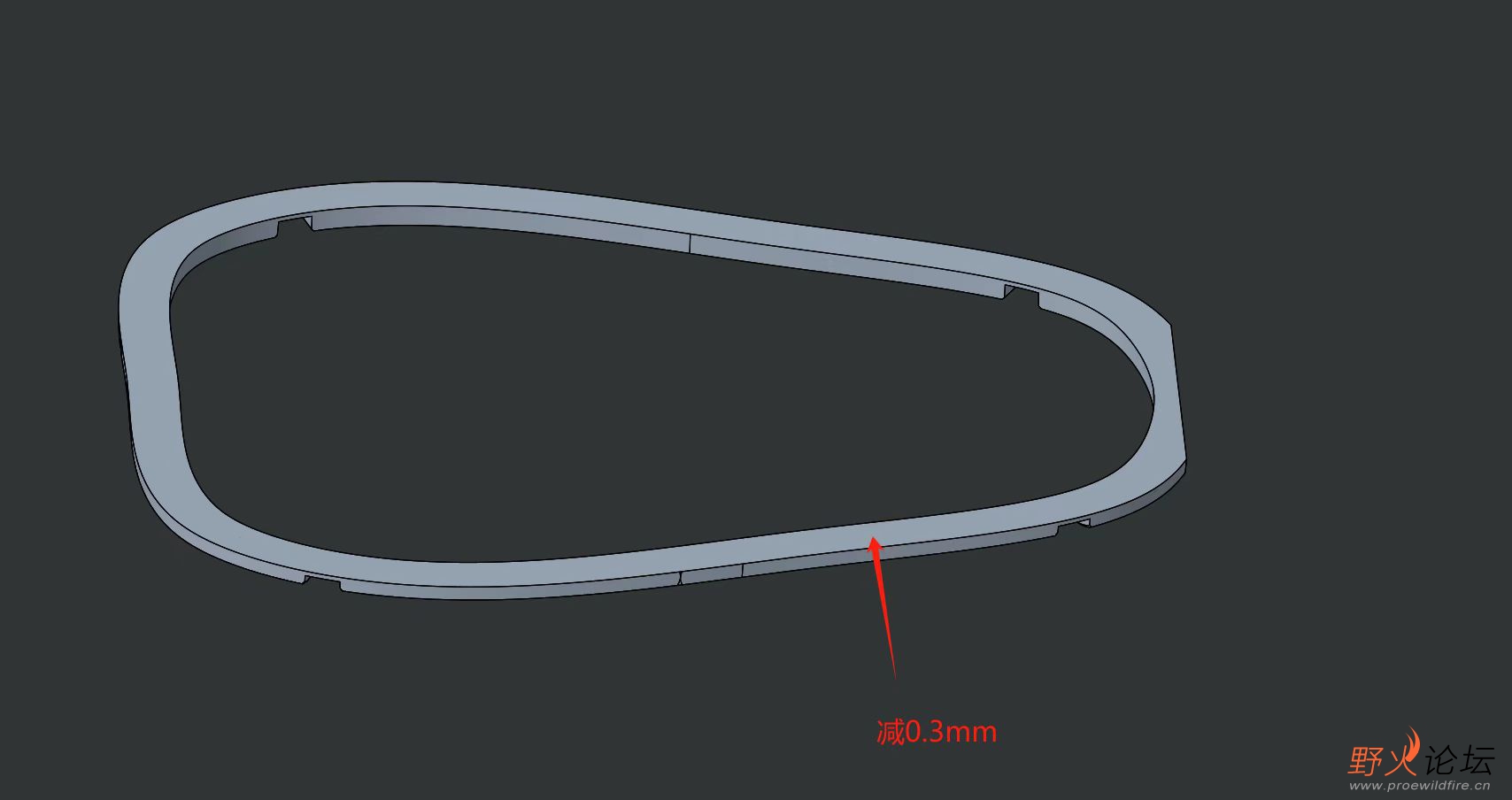

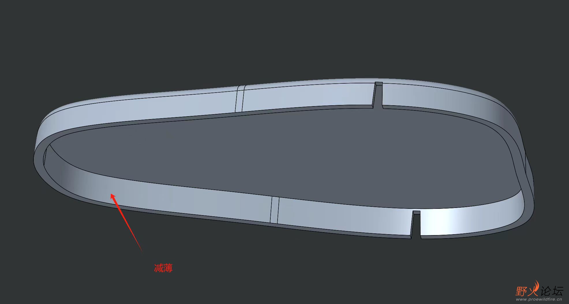

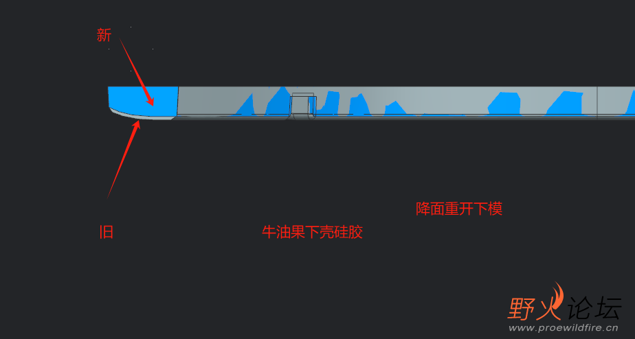

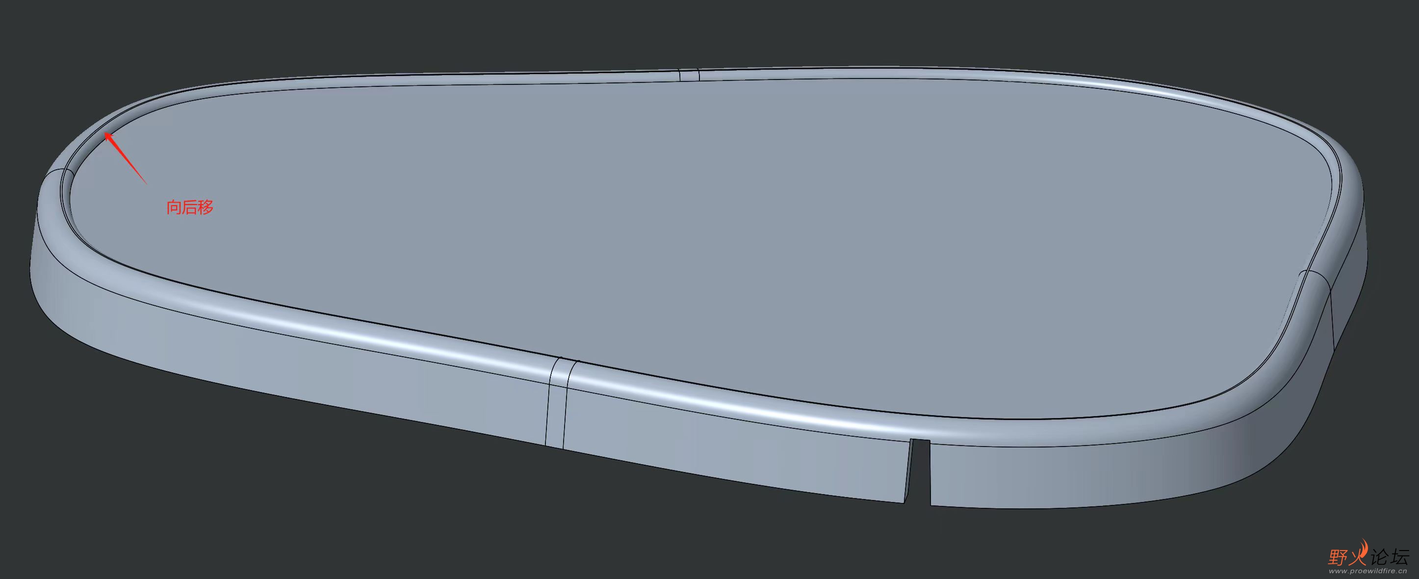

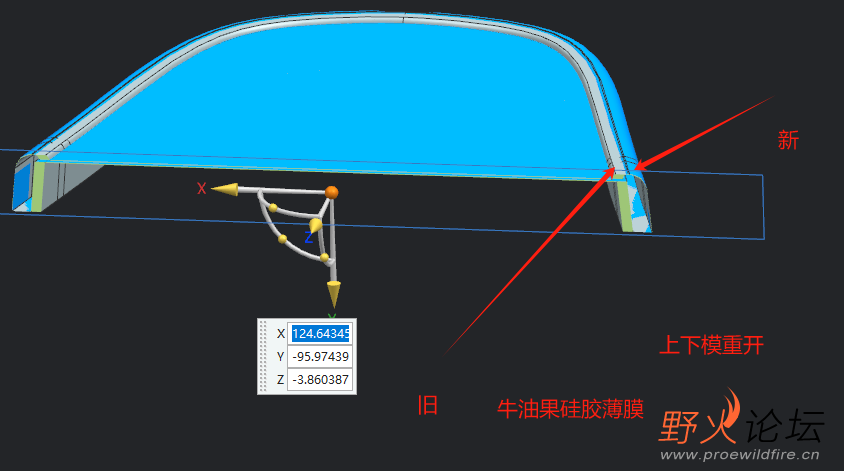

是不是被坑了呢,产品硅胶减胶,模具厂说要重开,我们这边工厂这两个件修改报价是5500,一个重开一个改模,听说好像跟开模差不多,重新开模可能需要6k-7k,一板出9个那种。

硅胶模是硫化模,改模不是完全不能改,但是一般改模的费用都比开模还高,那何必改模呢,你这种这么大面积要改那还不如重开了表面减胶还能降面,你那个R角移动和壁厚减薄都是大工程

加胶容易减胶难

一般硅胶模会先开简易模,最终定型后才会开正式模,就是防止改来改去的情况。正式模一般只做局部微调,你这种肯定是重开的

你这种情况重开一个比修模还要快,不过这么简单个东西1000块?钱也太好赚了
