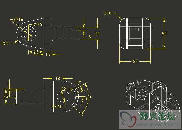

[分享] 接头练习

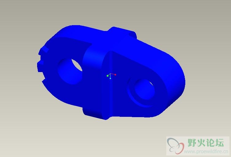

是不是这样呀,花了我半个小时
参与人数 1威望 +1 金钱 +1 收起 理由
zmorphis + 1 + 1 我很赞同

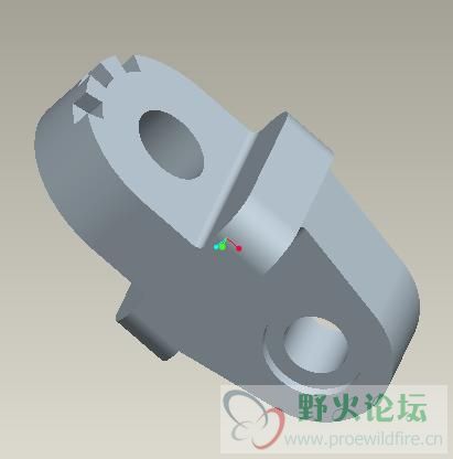

我也做了一个~~

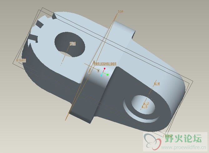

来得比较晚,不知道还来不来得及?也做了个!

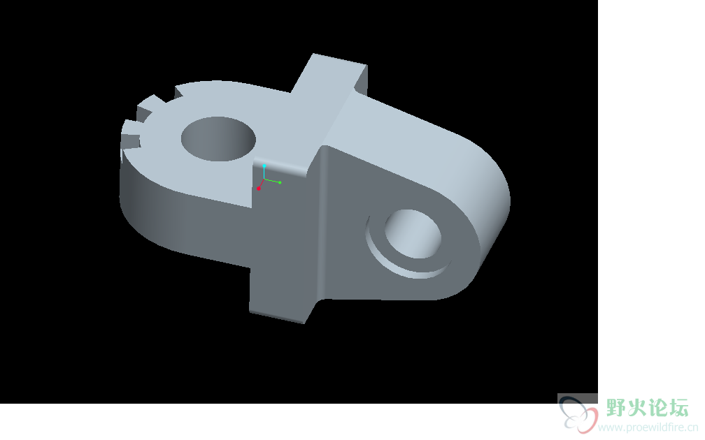

哈哈,搞定
