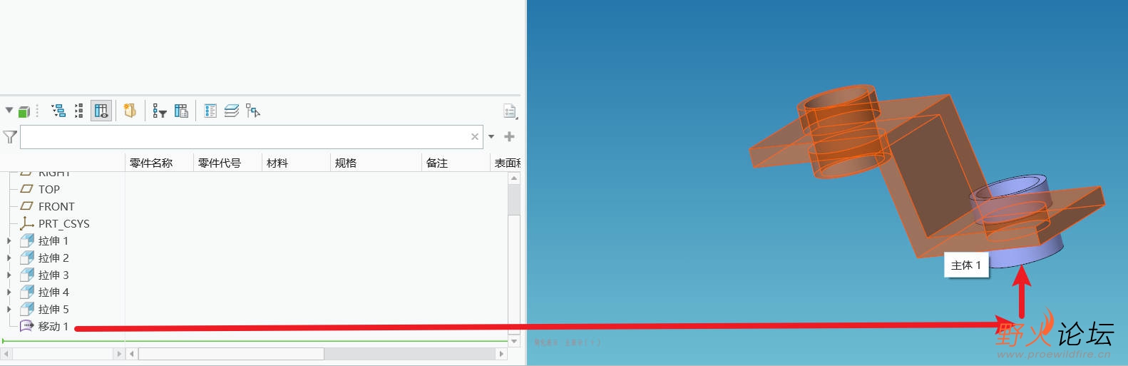

如图,利用柔性建模中的移动复制一个圆环,即图中蓝紫色部分,选择主体时复制的蓝紫色部分无法选中,实时仿真时蓝紫色部分也无法选择其面组,大家是否遇到此情况?

面组不属于主体,可以试下把过滤器改成面组看看

面组和主体不是一个

感谢各位,将移动的部分实体化一下就行了
