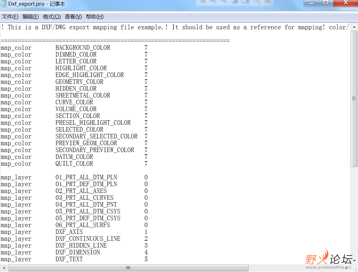

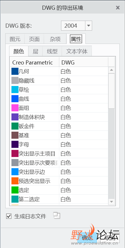

导出cad子母默认黄色,看着有点难受,弄了好久,现在整成全白色感觉也挺好。文件放在......text\intf_configs\Dxf_export.pro;在config里面添加指向intf2d_out_dxf_mapping_file D(我的是D盘,):.......\Common Files\text\intf_configs\Dxf_export.pro
Dxf_export.zip
794 Bytes, 下载次数: 14

谢谢分享!但是全白色也不好区分主次线条观看,不过还是根据个人喜欢,根据自己喜欢的适当调整颜色最好
