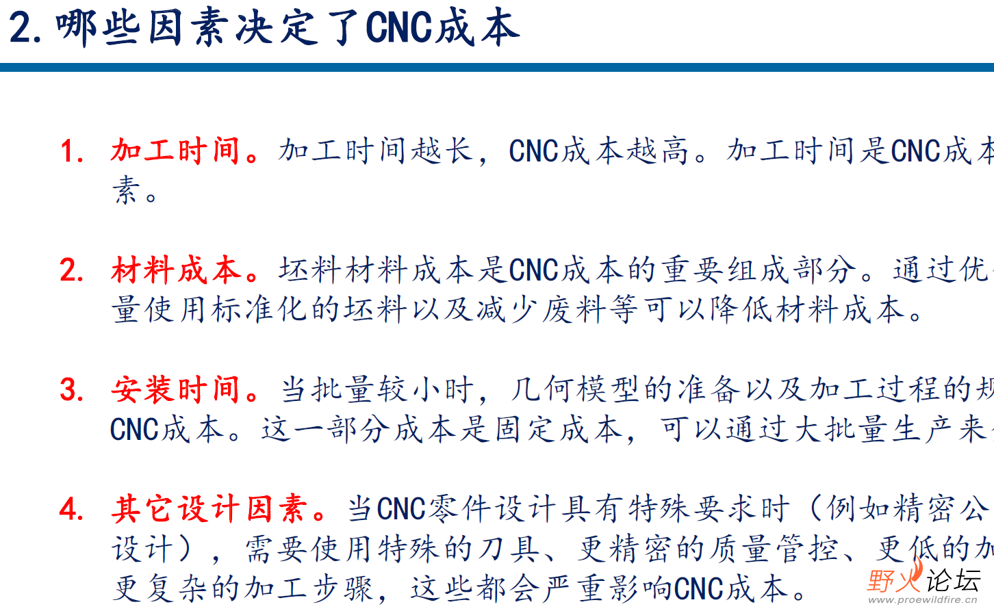

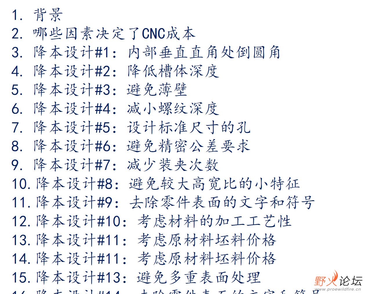

发表于 2025-7-28 09:04 | 显示全部楼层 |阅读模式
年少时大专混文凭,入社会后边工作边学习,做结构设计10多年。期间自学下载了很多资料,这个CNC加工设计注意事项分享给大家。
另外很推荐这个pdf作者的两本书,我愿称为解惑之书,我是全部读过,并且时常拿出来返读。(这个不是广告贴,真心推荐没读过的有需要的人去读下)。
CNC加工的16个降本设计技巧.part1.rar
300 KB, 下载次数: 67
售价: 1 金钱  [记录]
CNC加工的16个降本设计技巧.part2.rar
300 KB, 下载次数: 65
售价: 1 金钱  [记录]
CNC加工的16个降本设计技巧.part3.rar
32.51 KB, 下载次数: 64
售价: 1 金钱  [记录]
