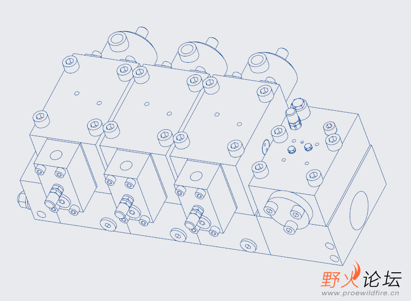

大神
教教我怎么操作吧,然后给我指一条努力的方向。
export-板式三联阀三维图.part01.rar (500 KB, 下载次数: 13)
export-板式三联阀三维图.part02.rar (342.85 KB, 下载次数: 13)
不废话,来了就好好学习。谢谢。

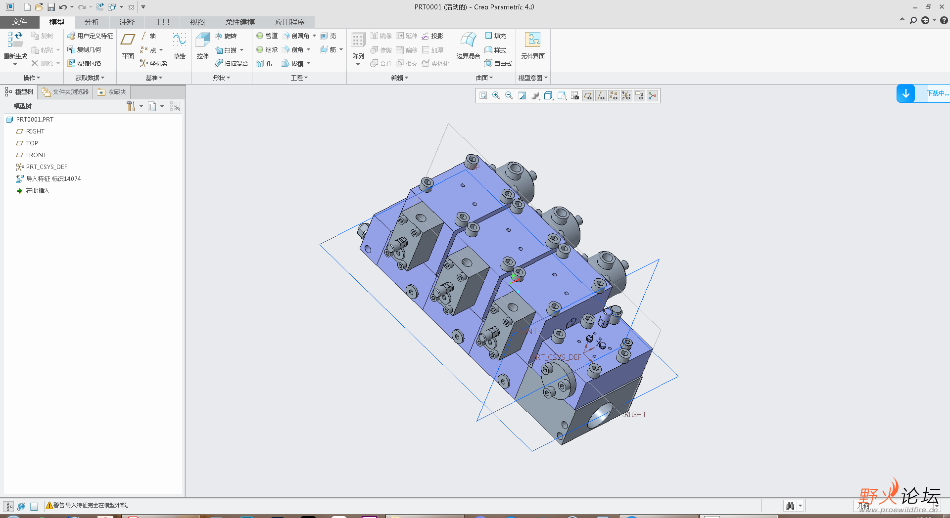

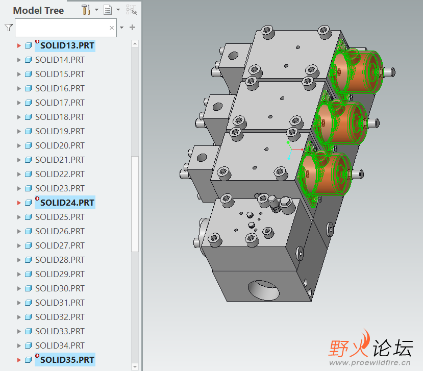

发表于 2025-7-26 23:05 | 显示全部楼层
只有三个零件报红“设计意图不明确”,其它正常。
无法指导,只是用其它软件指定方式导入IGS,之后导出STP!
用CREO打开后有点小问题,但感觉堪堪可用。

 楼主| 发表于 2025-7-27 08:25 | 显示全部楼层
无法指导,只是用其它软件指定方式导入IGS,之后导出STP ...
您是什么软件打开的,看样子以装配体打开的。

发表于 2025-7-27 09:46 | 显示全部楼层
野火学三维 发表于 2025-7-27 08:25
其他软件是啥软件呢,真的没问题吗,
我是用的inventor。

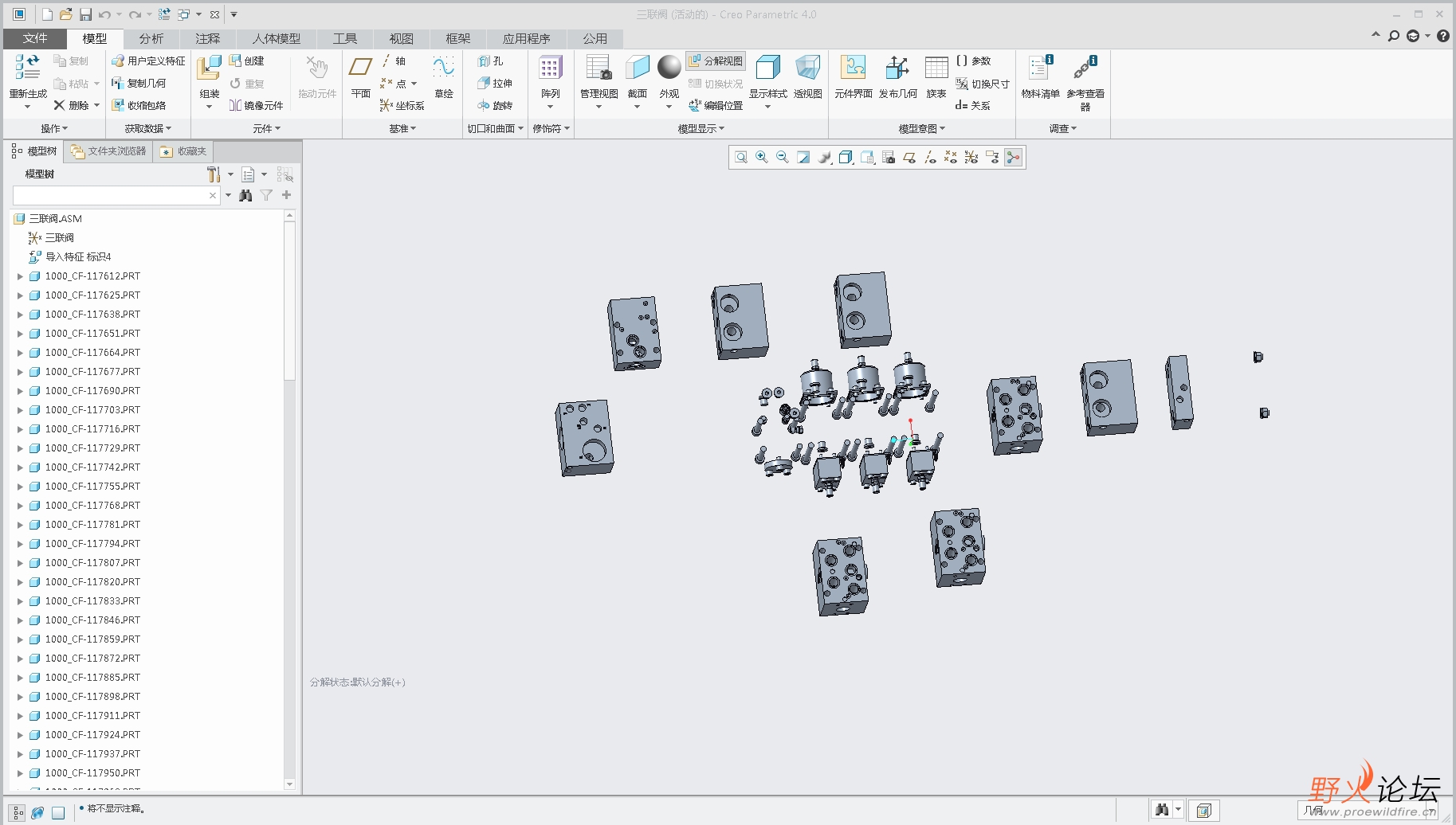

839.14 KB, 下载次数: 4
发表于 2025-7-27 09:59 | 显示全部楼层
ok  可以一用
209
239
 楼主| 发表于 2025-7-27 10:26 | 显示全部楼层
gsphzc 发表于 2025-7-27 09:53
看看这样有没有问题
