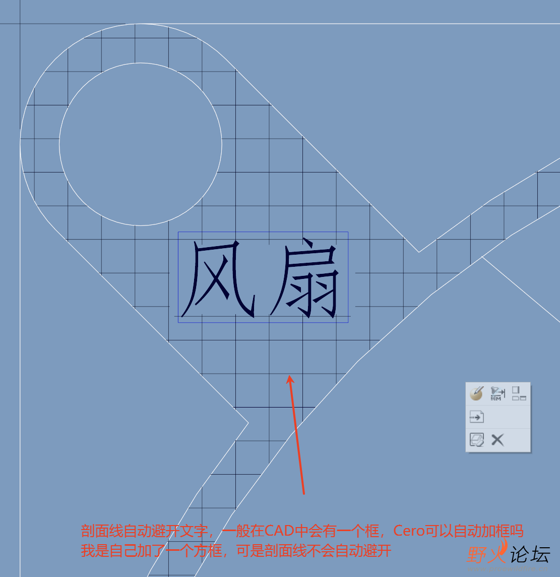

cero工程图注释文本可以带框显示吗?

可以的,参考图示。

右键属性输入:@[字符@]

 楼主| 发表于 2025-9-19 08:28 | 显示全部楼层
bazingasir 发表于 2025-7-25 16:04
可以的,参考图示。
高手,学习了,谢谢
