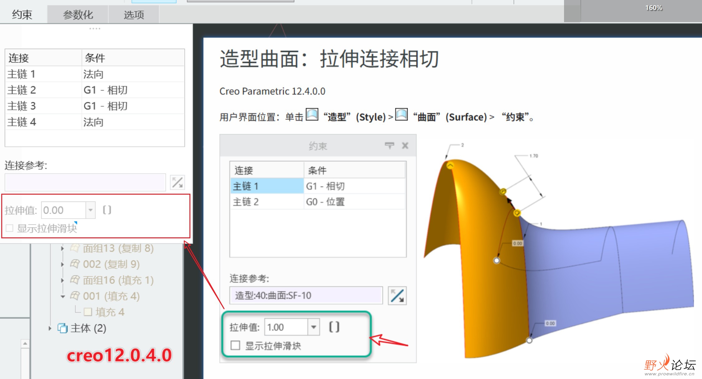

如图 怎么打开这个功能。官网手册上是解锁的。

 楼主| 发表于 2025-7-25 12:13 | 显示全部楼层
youle 发表于 2025-7-25 10:06
没发现你讲的情况,有滑块,没崩溃过
哦,明白了。这是两边面,我一直弄的是4边面……
178
189
发表于 2025-7-29 08:32 | 显示全部楼层
要有约束条件才能调整拉伸值
