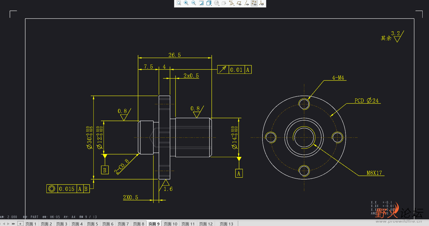

creo12.4工程图显示字体颜色是白色,怎么更改成别的颜色 ?
字体颜色白色
字体颜色白色

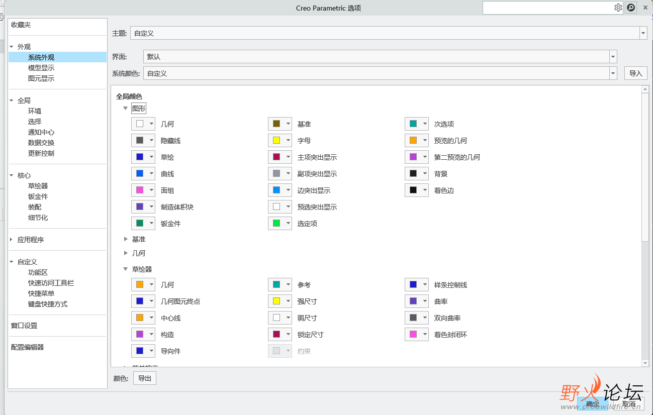

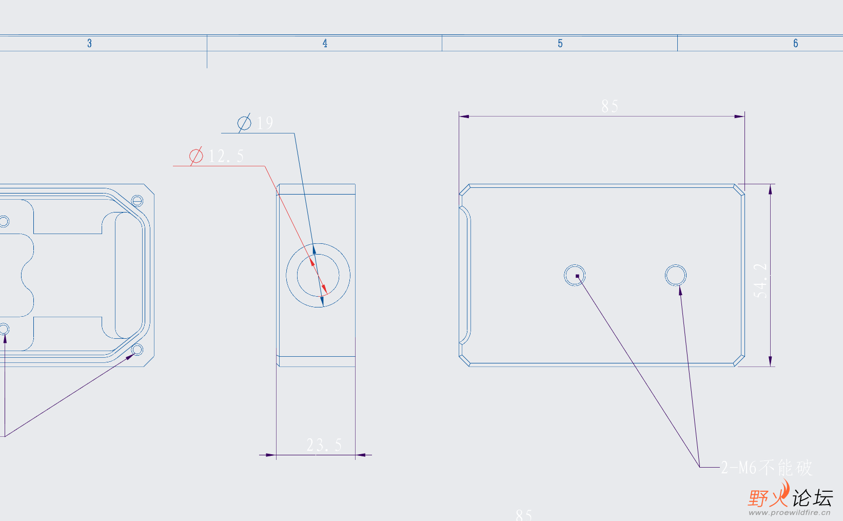

发表于 2025-7-25 09:26 | 显示全部楼层
想要什么自己修改就是了
应该是字母的颜色,

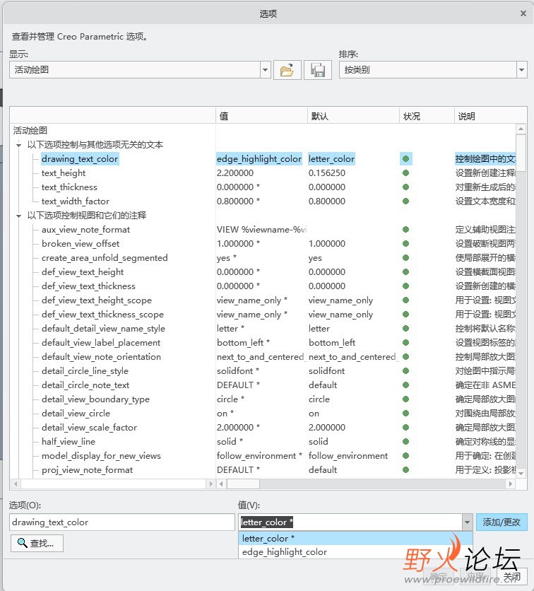

发表于 2025-7-25 10:16 | 显示全部楼层
drawing_text_color
这个应该可以改掉颜色
