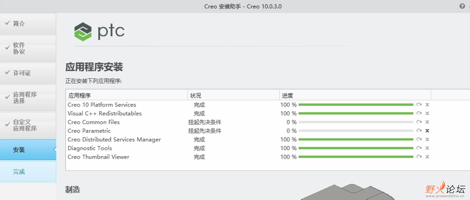

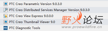

creo安装到一半就卡着了,不动了。请教怎么解决这个问题。谢谢
