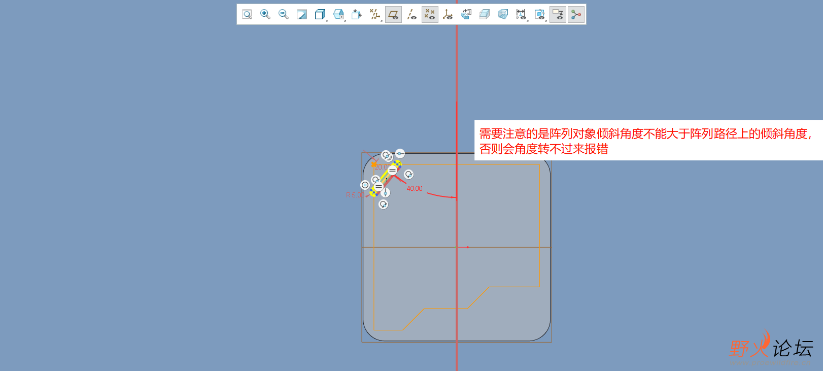

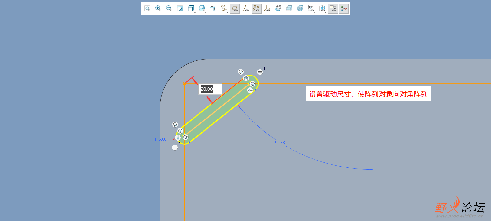

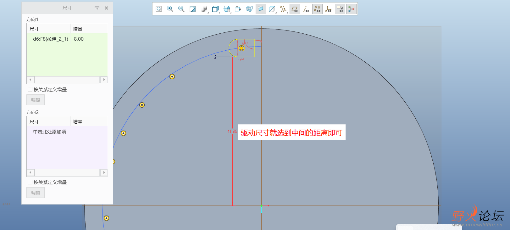

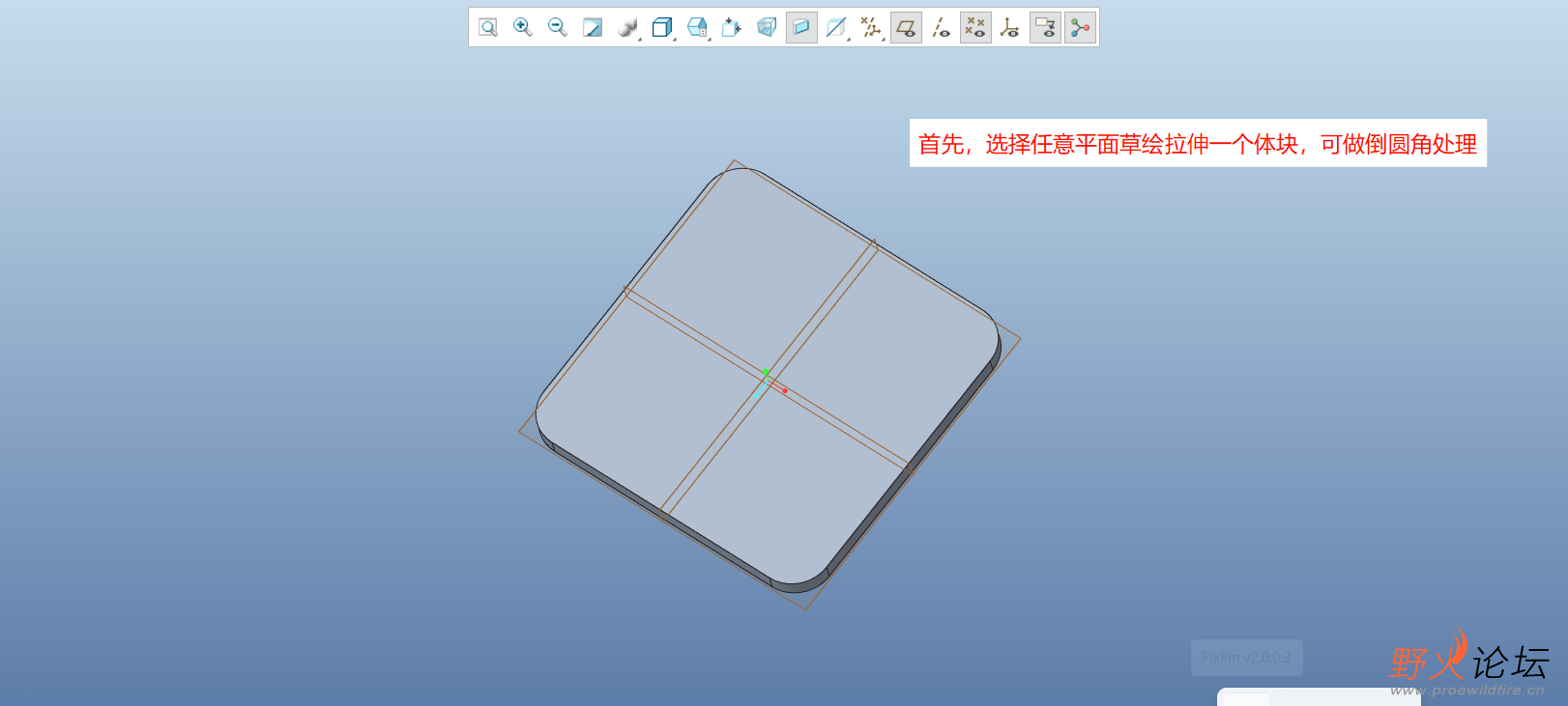

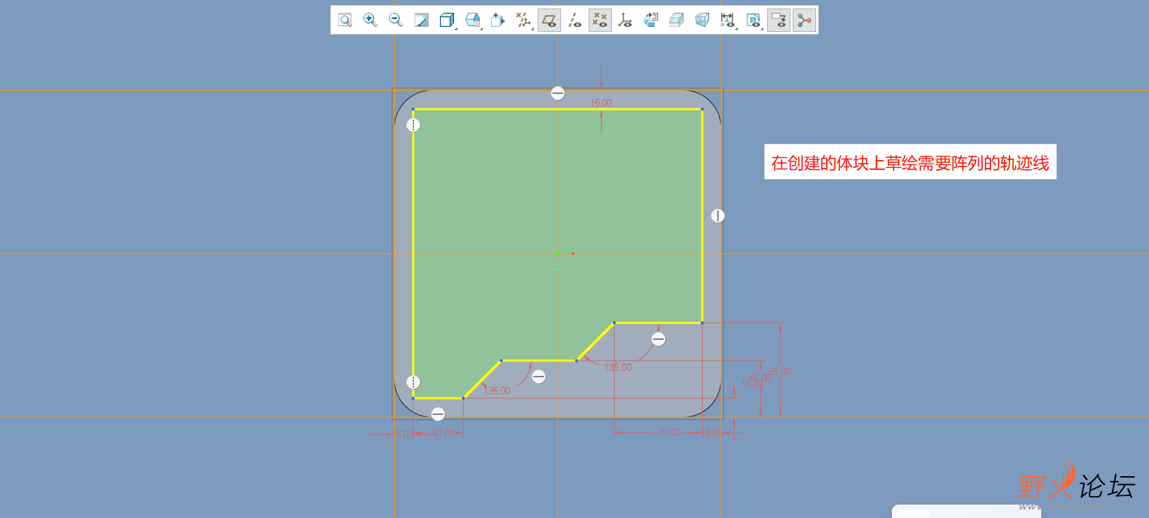

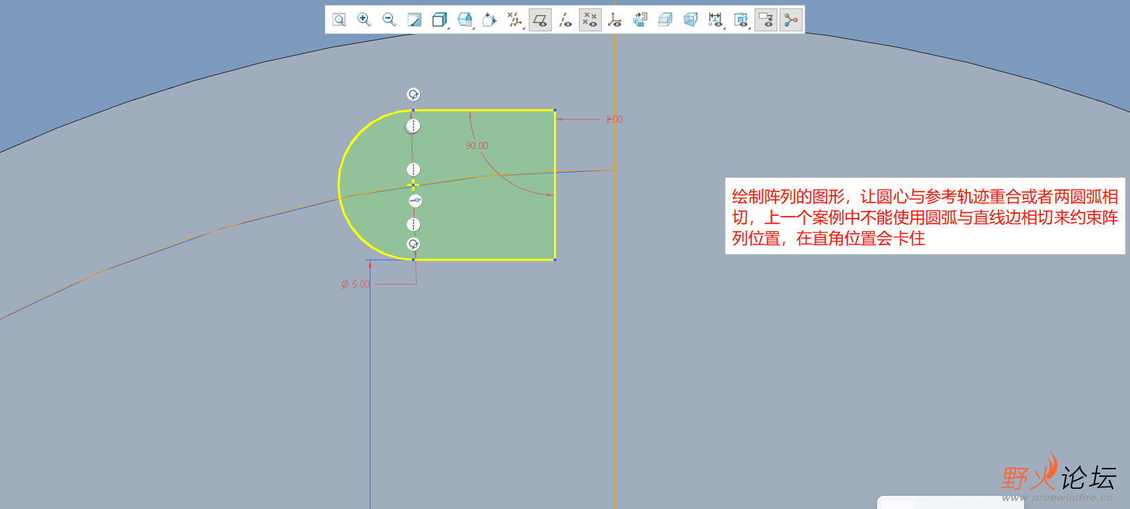

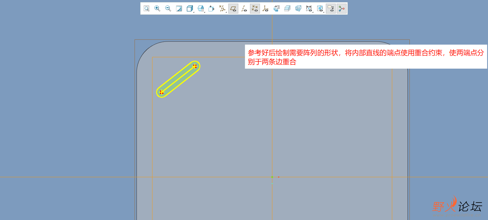

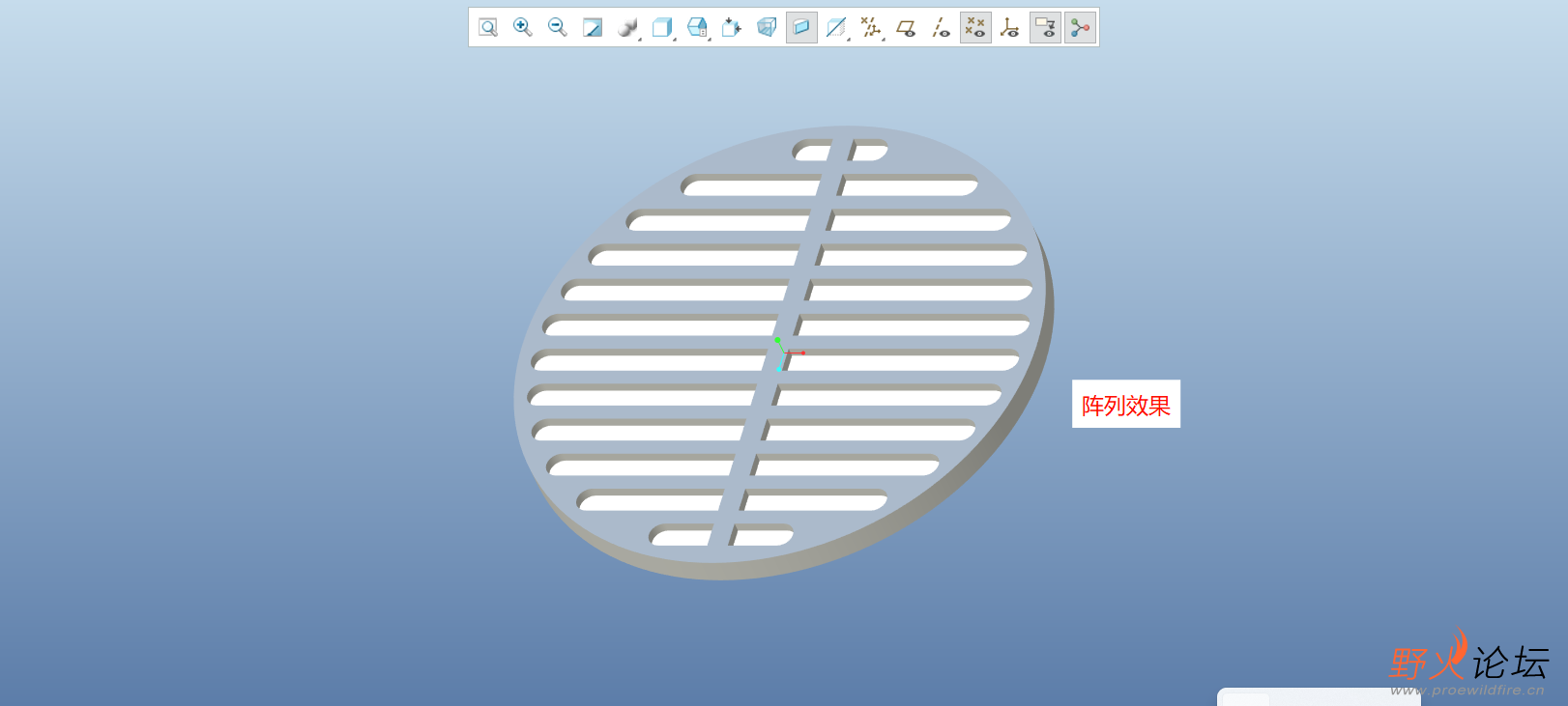

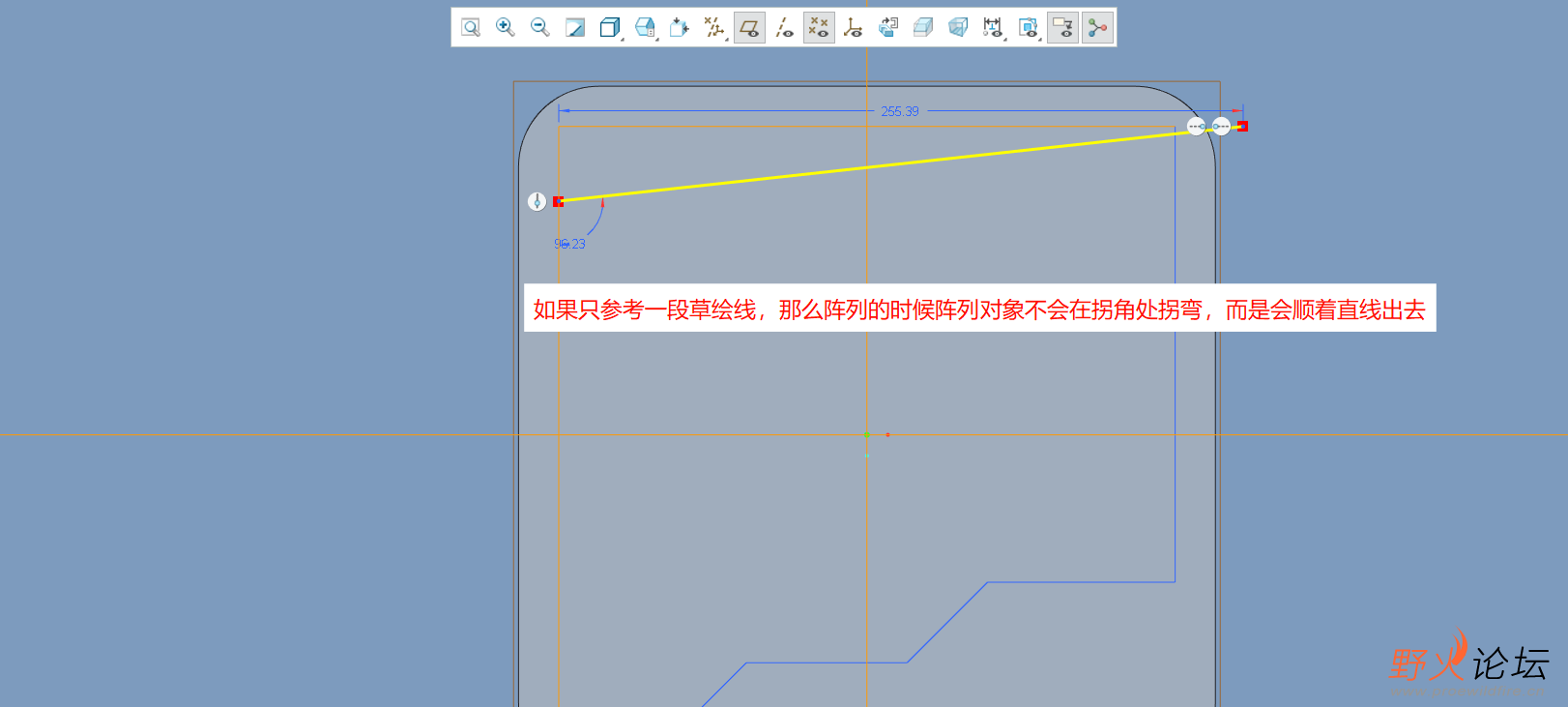

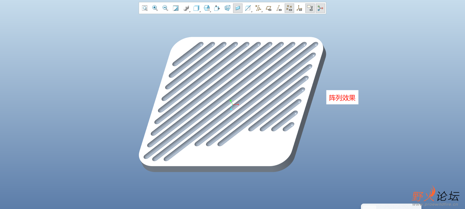

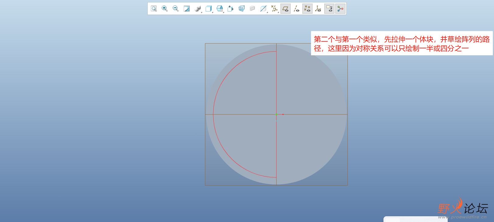

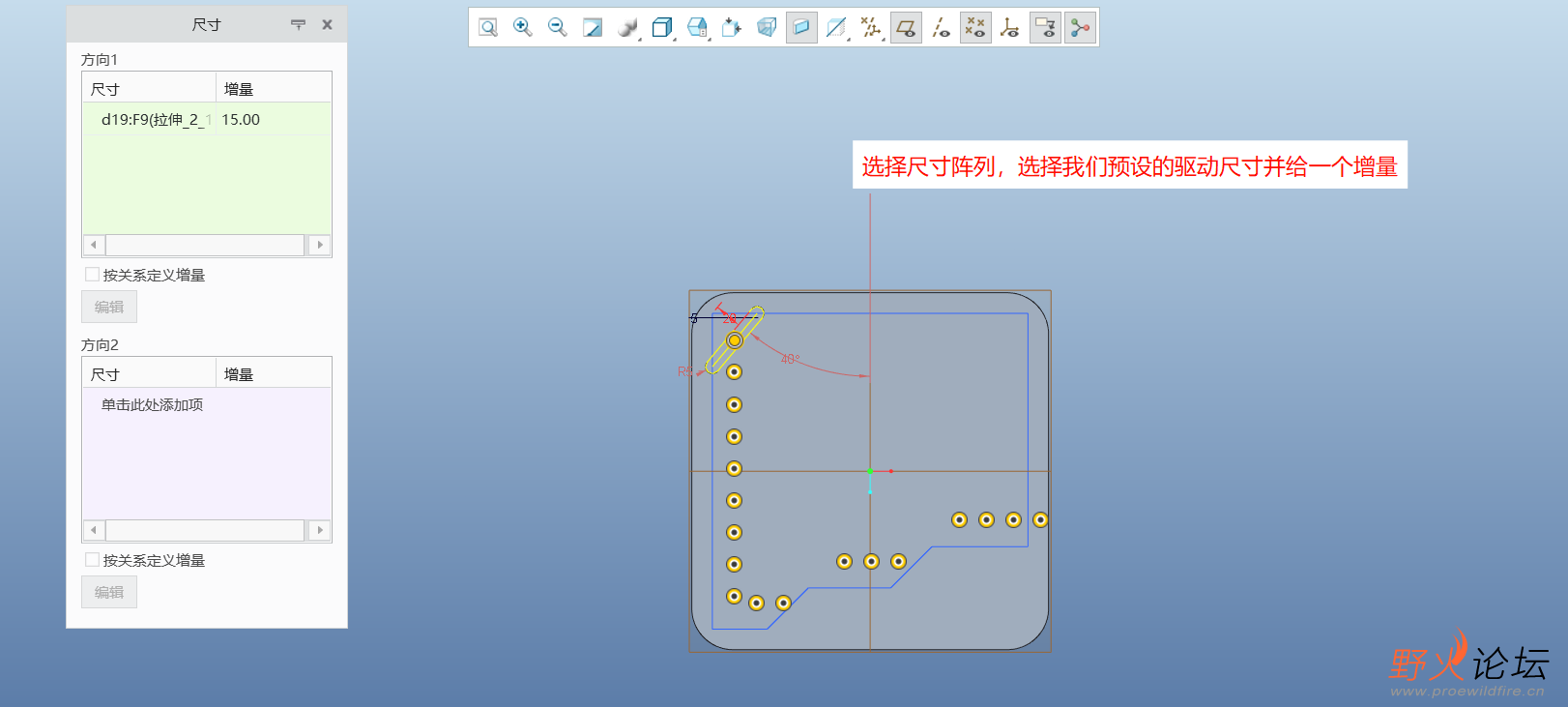

这种阵列方式不知道有没有具体名字,通过参考草绘来使阵列对象沿路径阵列
阵列1-1.png 阵列1-2.png 阵列1-3.png 阵列1-4.png 阵列1-5.png 阵列1-6.png 阵列1-7.png 阵列1-8.png 阵列2-1.png 阵列2-2.png 阵列2-3.png
有其它想法思路和阵列拓展,欢迎各位交流学习
