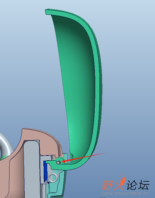

有会设计扭力弹簧的吗,现在我设计这个感觉没了,能在尽量少改动壳料的情况下帮忙设计下吗

 楼主| 发表于 2025-7-23 22:41 | 显示全部楼层
感觉翻盖合盖的时候没有力度
189
217

 楼主| 发表于 2025-7-24 10:48 | 显示全部楼层
素言酱 发表于 2025-7-24 09:36
看不懂具体的翻盖方式,可以搞几个图示说明下运行逻辑和需求那更好
上面不是有根轴吗,以那根轴翻开90度
 楼主| 发表于 2025-7-24 10:57 | 显示全部楼层
就是以这根轴旋转90度
189
217

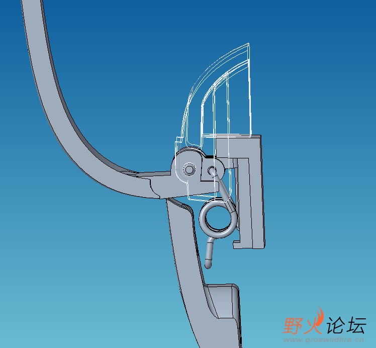

发表于 2025-7-24 11:05 | 显示全部楼层
天明zy 发表于 2025-7-24 10:57
就是以这根轴旋转90度
打开是这样的。

发表于 2025-7-24 12:24 | 显示全部楼层
安装方式不对,轴心杠要穿过弹簧中心
 楼主| 发表于 2025-7-25 10:49 | 显示全部楼层
cynpwz 发表于 2025-7-24 12:24
安装方式不对,轴心杠要穿过弹簧中心
这种弹簧安装方式就是这样的,安装方式是没错的

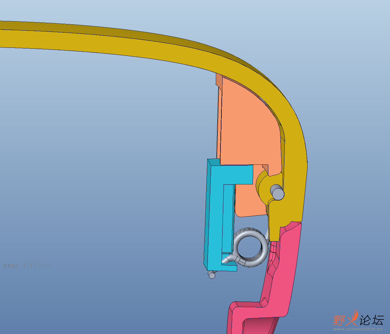

162
186
发表于 2025-7-25 11:16 | 显示全部楼层
这种结构扭簧这样装才合适吧
162
186
发表于 2025-7-25 11:35 | 显示全部楼层
你说的结构没错你试一下扭簧反过来看看有没有力
