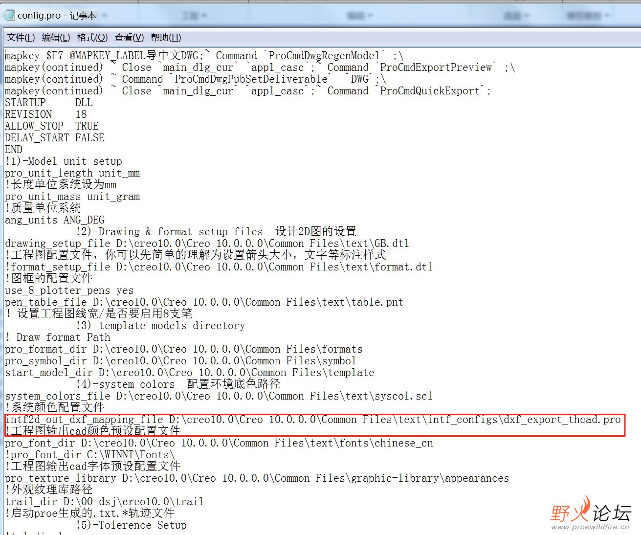

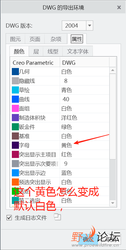

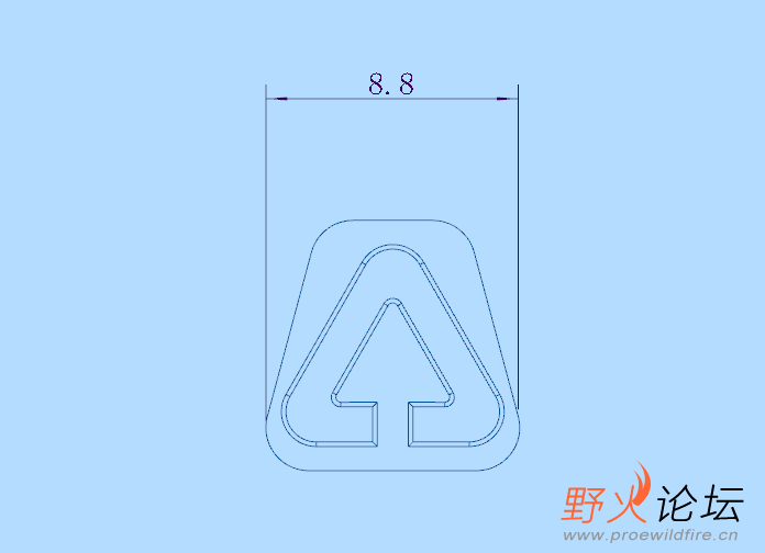

1cdr导入cad文件尺寸和箭头变化了;2工程图导出cad的子母黄色怎么改成白色

问题二里,字母颜色改白色
1.图1 config里的名称指定的是dxf_export_thcad.pro,图2导出配置文件名是dxf_export.pro

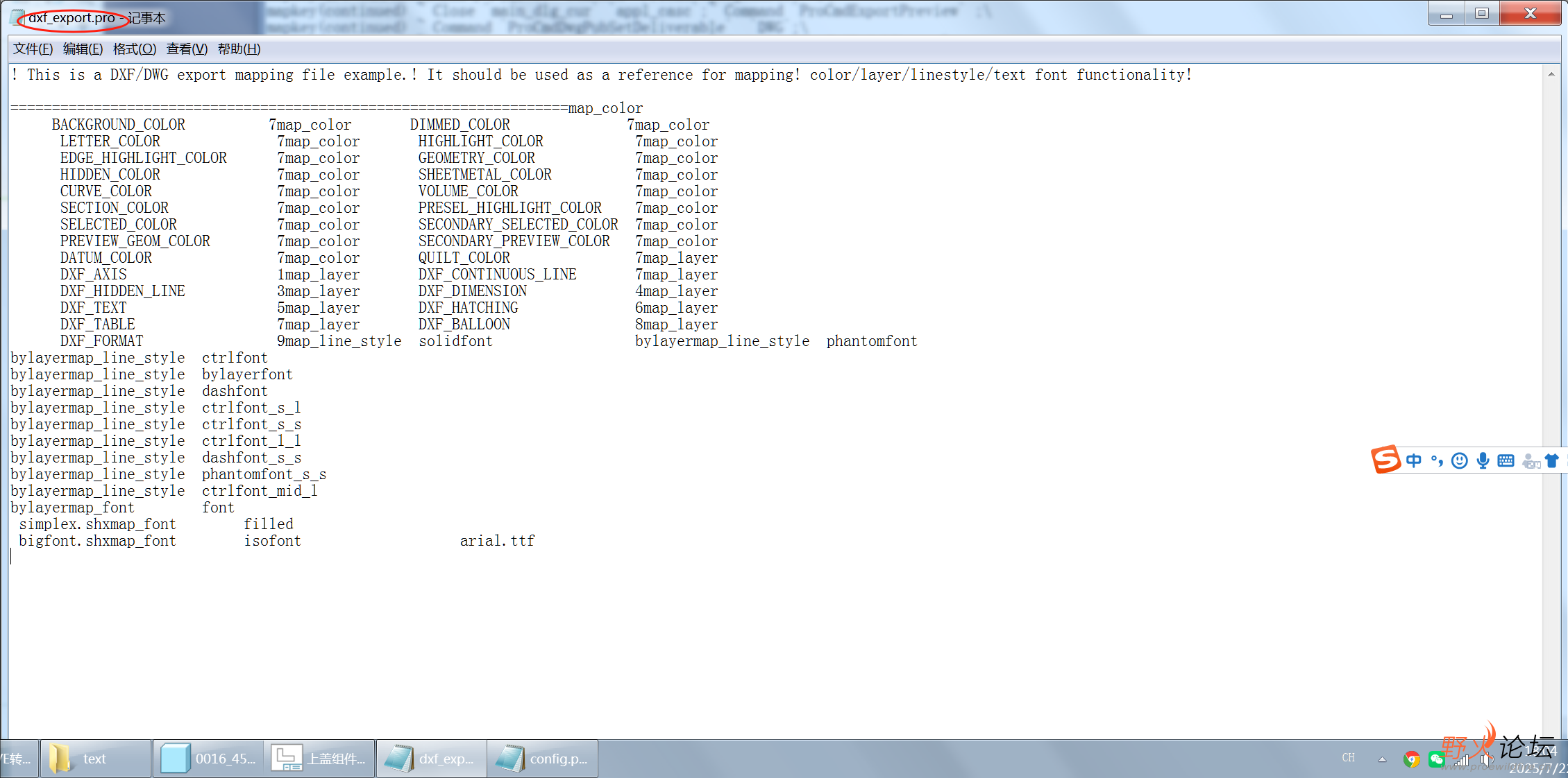

没有对应上
2.dxf_export.pro里配置字母颜色白色map_color LETTER_COLOR 7
参考https://zhuanlan.zhihu.com/p/337195755

 楼主| 发表于 2025-7-23 09:59 | 显示全部楼层
修改了文件名还是子母黄色,,,我再研究研究
