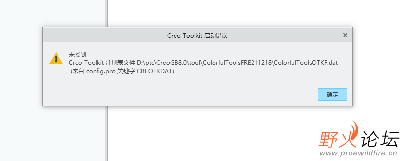

炫彩工具箱,我把文件夹删掉了。config文件creotkdat也删除了。但启动creo总弹出这个窗口。咋解决?

配置文件config.pro没删除保存好吧,你问了多个问题,都是很基础的,先好好看一套教程吧

在config里确定删完了。但还是弹出来。

是不启动目录中,还有启动文件protk.dat/creotk.dat
找到原因了,我把每个config都看了一遍,是在另外一个config文件里有的。但有一点搞不懂,起始位置并没有设置在这个文件夹!
