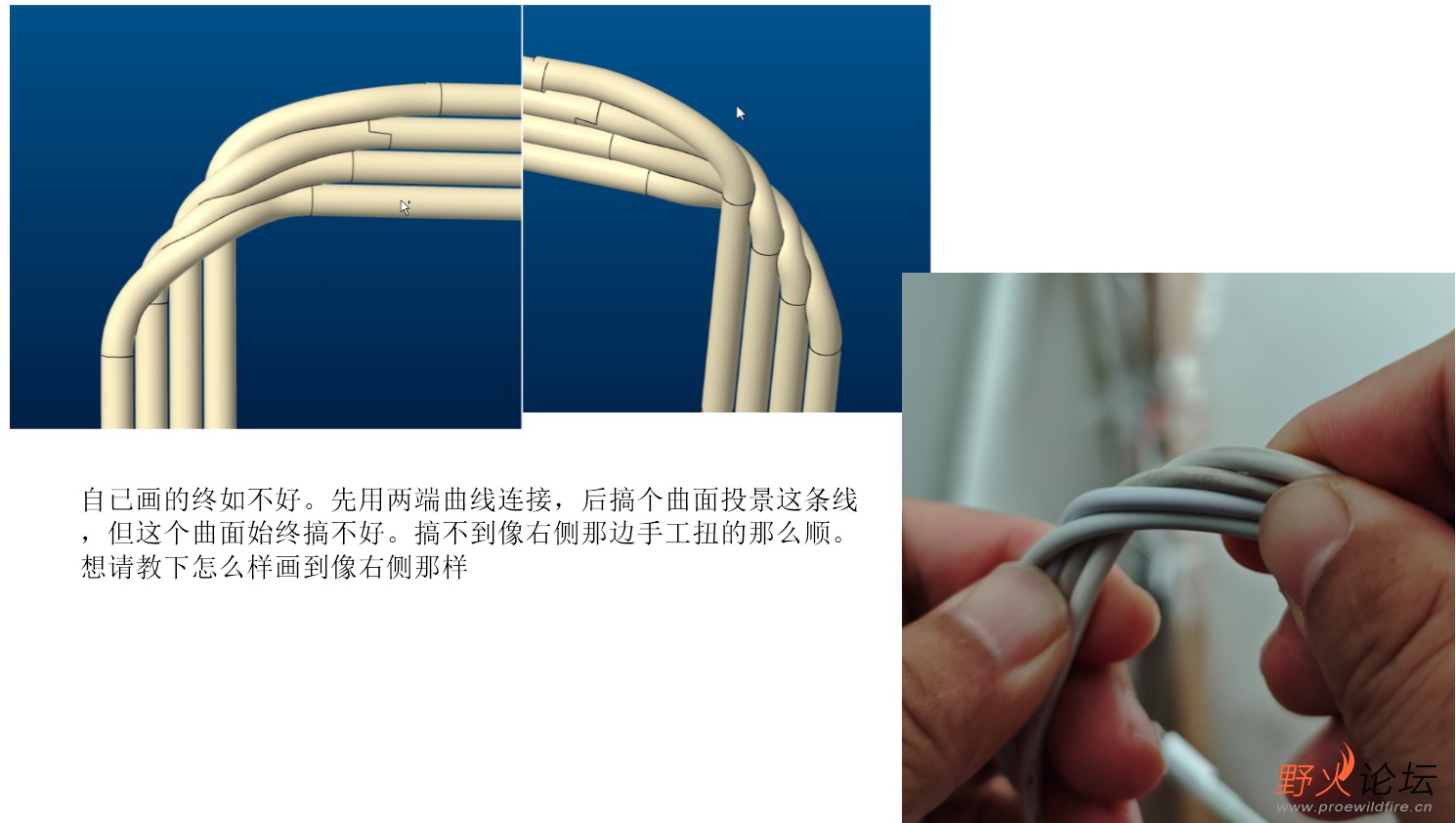

请大家帮看下怎样画的比较好,怎么画好。

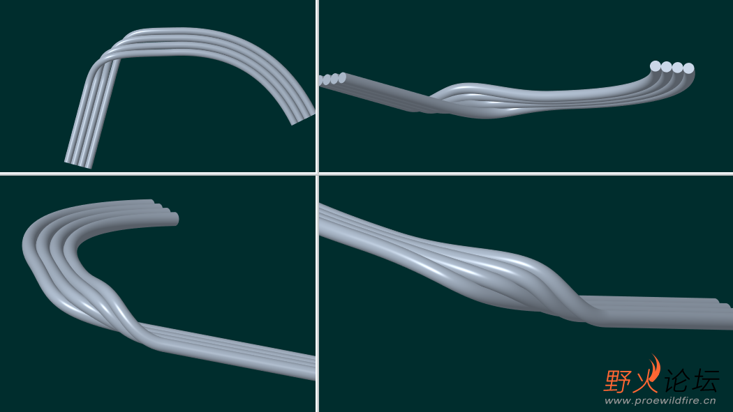

仅供参考

发表于 2025-7-20 08:07 | 显示全部楼层
12版
排线.prt.rar

感谢分享,在线缆模块做也是可以的。

转弯空间大点自然就可以了

能不能先画直的最后在扭曲一下

lanzhengxu 发表于 2025-7-20 19:52
感谢分享,在线缆模块做也是可以的。
对的,只是这方面的教程比较少,不容易找,方便出个教程分享一下?谢谢!
