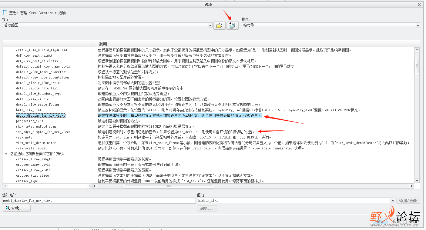

发表于 2025-7-19 13:57 | 显示全部楼层 |阅读模式
怎么默认设置。就是投影后自动显示隐藏线。不显示切边。而不用每次双击绘图后手动设置!

发表于 2025-7-19 15:18 | 显示全部楼层
配置文件修改!!

发表于 2025-7-21 09:20 | 显示全部楼层
修改配置文件就行

发表于 2025-7-21 15:13 | 显示全部楼层
修改这俩个配置,另存到你的桌面,用记事本打开复制里面新增的语句,添加到你的metric.dtl文件中。
