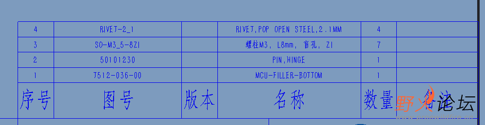

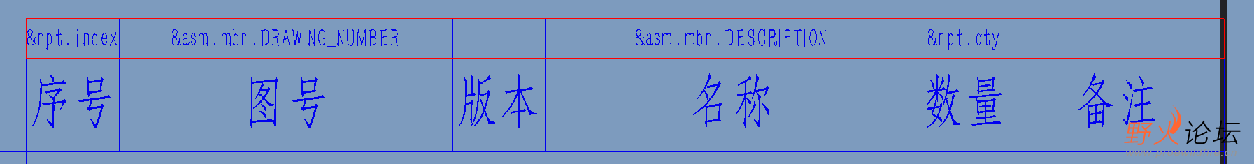

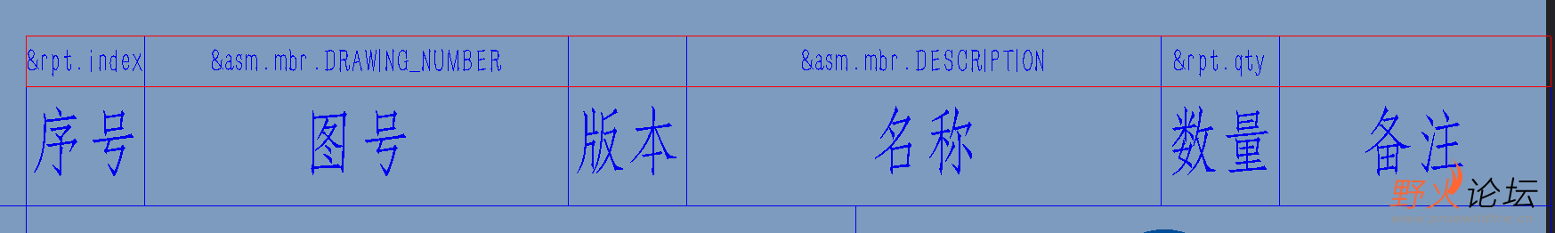

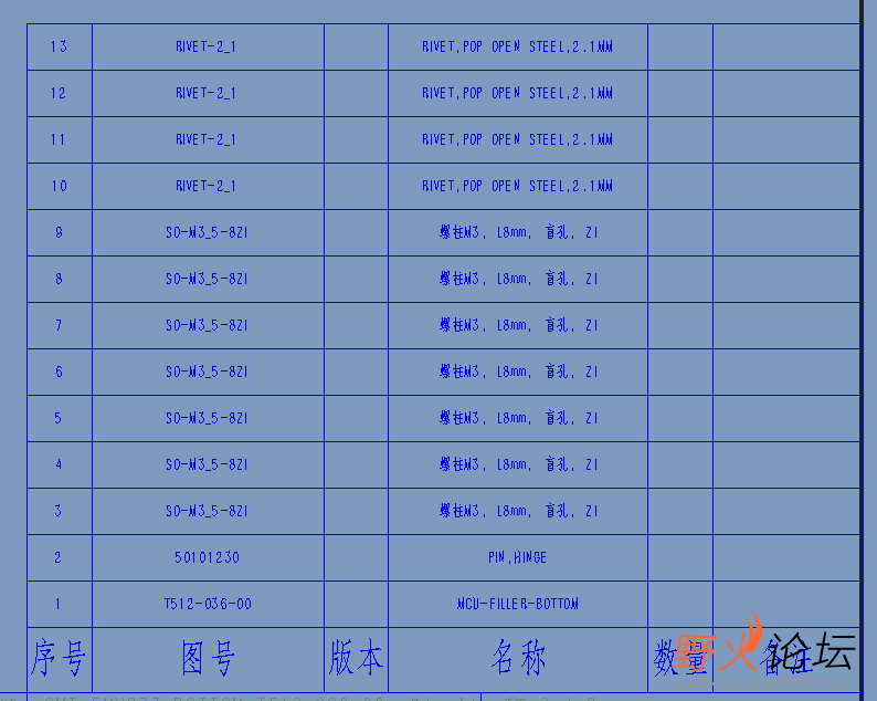

工程图BOM中参数一致,为啥显示的效果不一致,附件有文档,勇士帮忙看看
表1参数
表1参数
表1显示情况
表1显示情况

没下载你的附件,应该是数量一列的设置不一样。效果就是一个是每个零件一行,另一个是每种零件一行。

 楼主| 发表于 2025-7-19 13:52 | 显示全部楼层
shuoxuesha8128 发表于 2025-7-19 13:49
没下载你的附件,应该是数量一列的设置不一样。效果就是一个是每个零件一行,另一个是每种零件一行。 ...
对,是这个问题,主要咋解决,因为我输入的参数是一样的

发表于 2025-7-19 13:56 | 显示全部楼层
在论坛或网络搜索区域属性下的多重记录/无多重记录等的一些介绍和设置

就是无重复记录的问题

重复区域属性设置,找一套工程图教程系统看一遍吧
