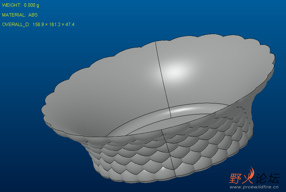

     论坛中有大神robing的帖子鳞状果盘的建模教程(也被认为是阵列的一种),学习教程后建模效果如下图:
虽然完成了建模,但是对于其中函数的应用还是不觉明历,云山雾罩。通过不断的摸索,现将笔者粗浅的认知编写此贴,以供各位参考借鉴。

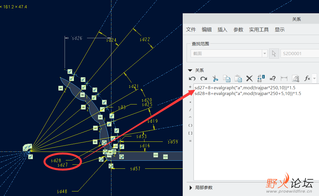

关键的关系式如下:
sd27=8+evalgraph("a",mod(trajpar*250,10))*1.5
sd28=8+evalgraph("a",mod(trajpar*250+5,10))*1.5
其中涉及了三个函数,evalgraph、trajpar、mod,对于前两个函数应该都不陌生,mod函数是一个求余函数,功能如下:
那么究竟在此使用mod函数的作用是什么呢?

通过以上的分析,MOD函数在此案例中的具体作用已经明确,那么有没有不用MOD函数得方法也可以达到一样的效果呢?FLOOR函数也可以用,但尝试多次,无法与MOD函数建模的效果一样,能力有限,甚为遗憾,还请大神出马解惑。
